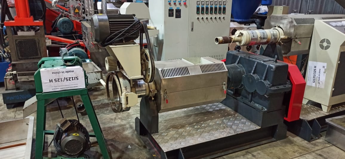

гранулятор для твердого пластика
Обновлено 24.11.2025 312629
  • Назначение Переработка твердых отходов пластмасс
  • Производительность 150 кг/ч
  • Материал Пвд, пнд, пп, пс
  • Максимальная фракция входящего сырья 1.6 см*1.6 см
  • Отдельностоящий шкаф управления
  • Экструдер первой стадии
  • Диаметр шнека 125 мм
  • Длина шнека 2400 мм
  • Соотношение диаметра к длине (L/D) 1 к 19
  • Мощность электропривода 30 кВт
  • Количество оборотов 65 об/мин
  • Количество зон нагрева 4 шт
  • Фильтр на первом каскаде
    Тип фильтра Перелив
  • Экструдер второй стадии
  • Длина шнека 1200 мм
  • Соотношение диаметра к длине (L/D) 1 к 9,6
  • Мощность электропривода 11 кВт
  • Количество зон нагрева 2 шт
  • Фильтр на втором каскаде
  • Мощность электродвигателя 1,5 кВт
  • Узел грануляции
  • Тип грануляции/резки
    Стренговая
  • Режущее устройство
    Ножевой стренгорез
  • Количество ножей
    9 вращающихся +1 стационарный
  • Мощность двигателя
    3 кВт
  • Тип охлаждения
    Ванна охлаждения
  • Материал
    Нержавеющая сталь
