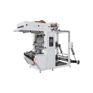

Станок для печати этикеток YSY-RB-862 выполняет функцию узкорулонного восьми цветного принтера с наличием центрального барабана, который предназначен для серийной печати. Производственный комплекс...

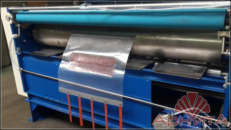

Предлагаем флексопечатное оборудование собственного производства (Арнита Калининград):

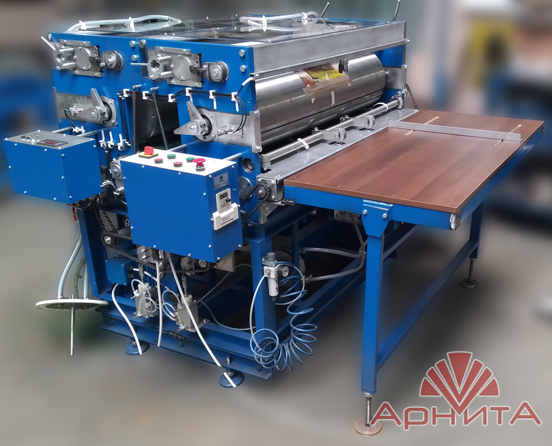

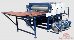

1. Для малых и средних тиражей, шириной 1100 мм:
Машина флексографической печати ФП10:
- модель: ФП10/1100 (ширина 1100 мм)
- загрузочный стол с цепной подачей заготовки по задней кромке
- печатные секции исполнены как модульная конструкция на рельсовой основе, где каждая секция печати может быть легко отсоединена от другой для комфортной и быстрой настройки станка. кол-во секций печати до 4 шт.
- замкнутая система подачи краски перистальтическим насосом по магистралям, также используется для помывки станка и клише после работы.
- вакуумно-роликовая транспортная система для перемещения заготовки между секциями печати.
- поле печати (LxB): 920х1100 мм; максимальная ширина заготовки: 1150 мм.
- производительность: 0 - 2000 циклов / час (плавно-регулируемая)

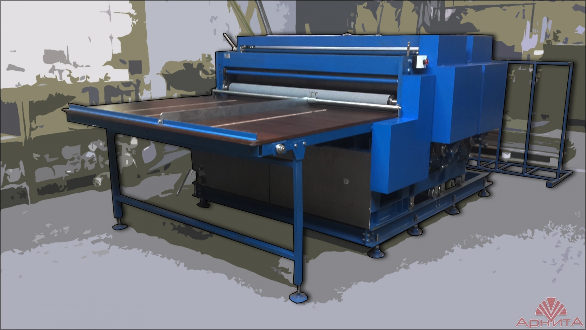

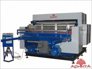

2. Для средних и больших тиражей, шириной от 1600 до 2100 мм:
Машина флексографической печати ФП4:
- модели: ФП4/1600 (ширина 1600 мм), ФП4/1800 (ширина 1800 мм), ФП4/2100 (ширина 2100 мм)
- печатные секции: до 4-х штук на рельсовой основе
- замкнутая система подачи краски по магистралям
- поле печати LxB: от 1200х1600 мм до 1200х2100 мм
- максимальные размеры заготовки LxB: от 1200х1650 до 1200х2150 мм
- комплектация №1: устройство автоматической подачи заготовок, производительность: от 0 - 4000 циклов/час (регулируемая), транспортер-укладчик для приёма отпечатанных заготовок.
- комплектация №2: загрузочный стол с цепной подачей заготовки, производительность: от 0 - 2500 циклов/час (регулируемая), накопитель для сбора отпечатанных изделий

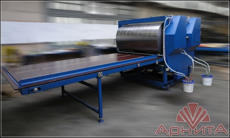

3. Печать на крупногабаритной таре (тара для мебели, дверей, окон и т.п.)
Машина флексографической печати ФП6:
- модели: ФП6/1500, ФП6/2000
- печатные секции: до 2-х
- подача краски перистальтическим насосом
- поле печати LxB: 2700х1500 мм, 2700х2000 мм
- максимальные размеры заготовки: 2800х1550 мм, 2800х2050 мм (возможно увеличить по длине до 3200 мм)
- производительность: 0 - 1000 циклов/час (в зависимости от размеров заготовки)

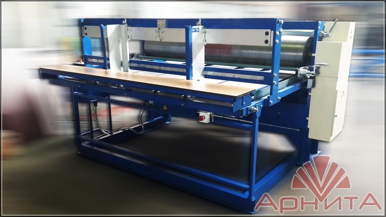

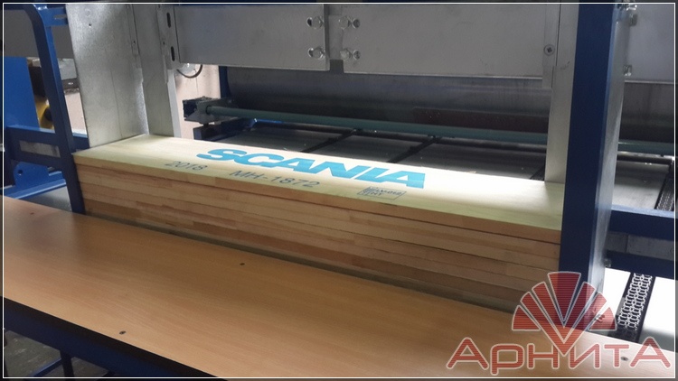

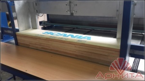

4. Печать на досках
- модель: ФП-12 (полуавтомат)
- печать на досках размерами: - максимальный L=2000 мм, В = 220 мм. H= 22 мм; - минимальный L= 545 мм, В = 150 мм. H= 13 мм.
- производительность: 2000 шт/час
