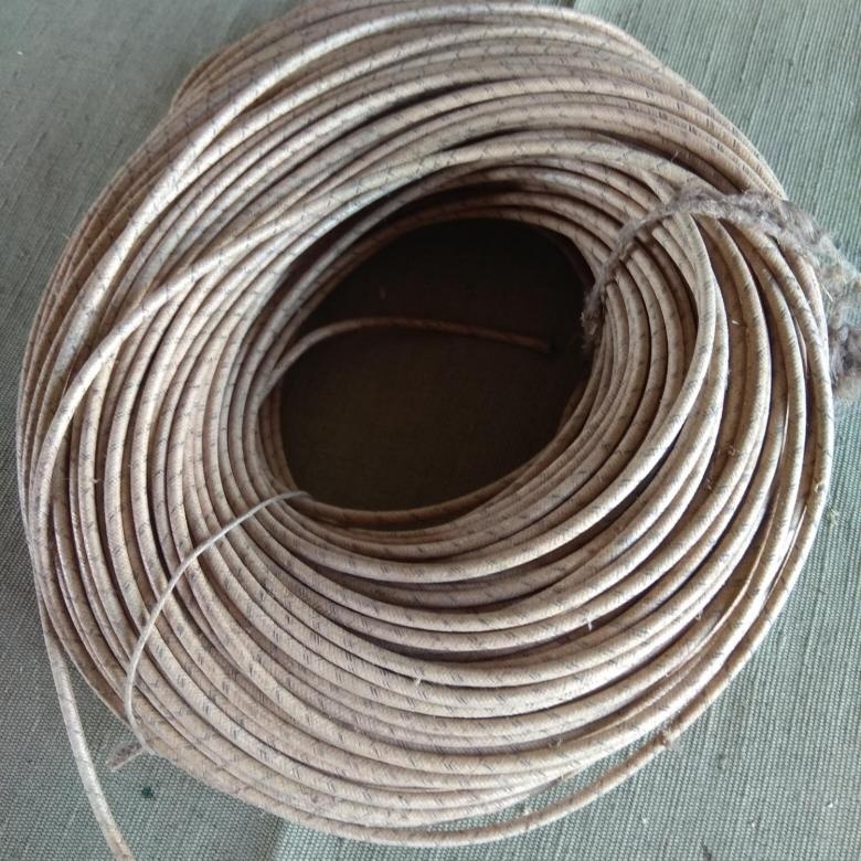

 КОЭМЗ продает: Провода с изоляцией из поливинилхлоридного пластиката в лакированной оплетке для бортовой сети бпвл, бпвлэ ТУ 16-505.911-76.
Провода предназначены для фиксированного монтажа электрической сети, в том числе авиационной техники и работы при напряжении до 250 В переменного тока частотой до 2000 Гц или 500 В постоянного тока.
Вид приемки — ВП, ОС.
Конструкция:
- Токопроводящая жила – медь, луженная оловом, или алюминий. Токопроводящие жилы соответствуют 3 и 4 классам по ГОСТ 22483-77.
- Изоляция – поливинилхлоридный пластикат.
- Оплётка – пряжа хлопчатобумажная или комбинированная оплетка, состоящая из антисептированной хлопчатобумажной пряжи и синтетических нитей 1:1, лакированная.
- Экран – оплетка из медных, луженных оловом проволок.
Указания по эксплуатации:
Вид климатического исполнения УХЛ и В по ГОСТ 20.39.404-81.
Диапазон температур эксплуатации: от -50 °С до 50 °С.
Электрическое сопротивление изоляции проводов в нормальных климатических условиях, пересчитанное на 1 м длины и температуру 20 °С:
для проводов с жилой сечением до 4,0 мм2 - не менее 500 МОм.
для проводов с жилой сечением 4,0 мм2 и более - не менее 10 МОм.
Пределы допустимой температуры окружающей среды для стационарно проложенных проводов: от - 60 до 70 °С.
Испытательное напряжение: 4000 В на проход.
Строительная длина:
БВПЛ, БВПЛЭ - не менее 15 м.
Гарантийный срок эксплуатации - 15 лет.
