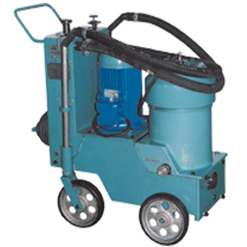

Предприятие ООО «НПО «РосТехЭнерго» предлагает к поставке  Стенды очистки жидкостей СОГ-913К1ФВЗ, СОГ-913КТ1ФВЗ.  Предназначены для очистки методом сепарирования с предварительной фильтрацией , индустриальных и энергетических масел, рабочих жидкостей гидросистем, СОЖ, дизельного топлива и керосина, печного топлива  - от механических примесей плотность которых превышает плотность очищаемых жидкостей  и воды, во взрывозащищенном исполнении
Электрооборудование  может эксплуатироваться во взрывоопасных помещениях класса ВIа с I и IIА категориями взрывоопасной смеси. Стенды могут эксплуатироваться во взрывоопасных зонах класса 2 - ГОСТ 51330.9-99 часть 10 «Классификация взрывоопасных зон - п.4.1. Приложение В. Пример №1.»
В качестве съемного  фильтрующего  элемента  используется многоразовый предфильтр . Выполненный из  двухслойной нержавеющей сетки. Пред-фильтр имеет размер ячейки 400 мкм. По эффективности очистки от механических примесей стенды СОГ эквивалентны 5-микронному авиационному фильтру, но, кроме того, они способны удалять нерастворенную воду, а затраты на их эксплуатацию гораздо меньше за счет большей грязеёмкости и отсутствия проблем, связанных со сменой и утилизацией фильтроэлементов.
