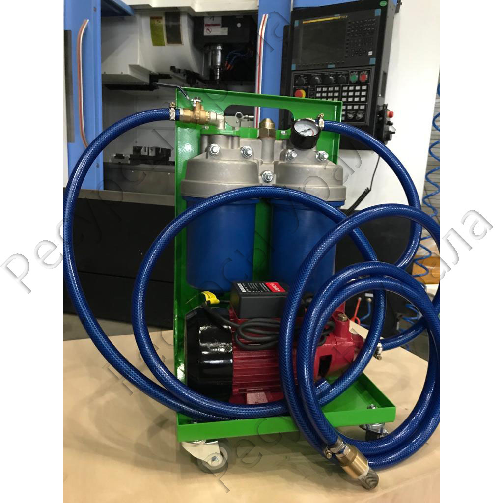

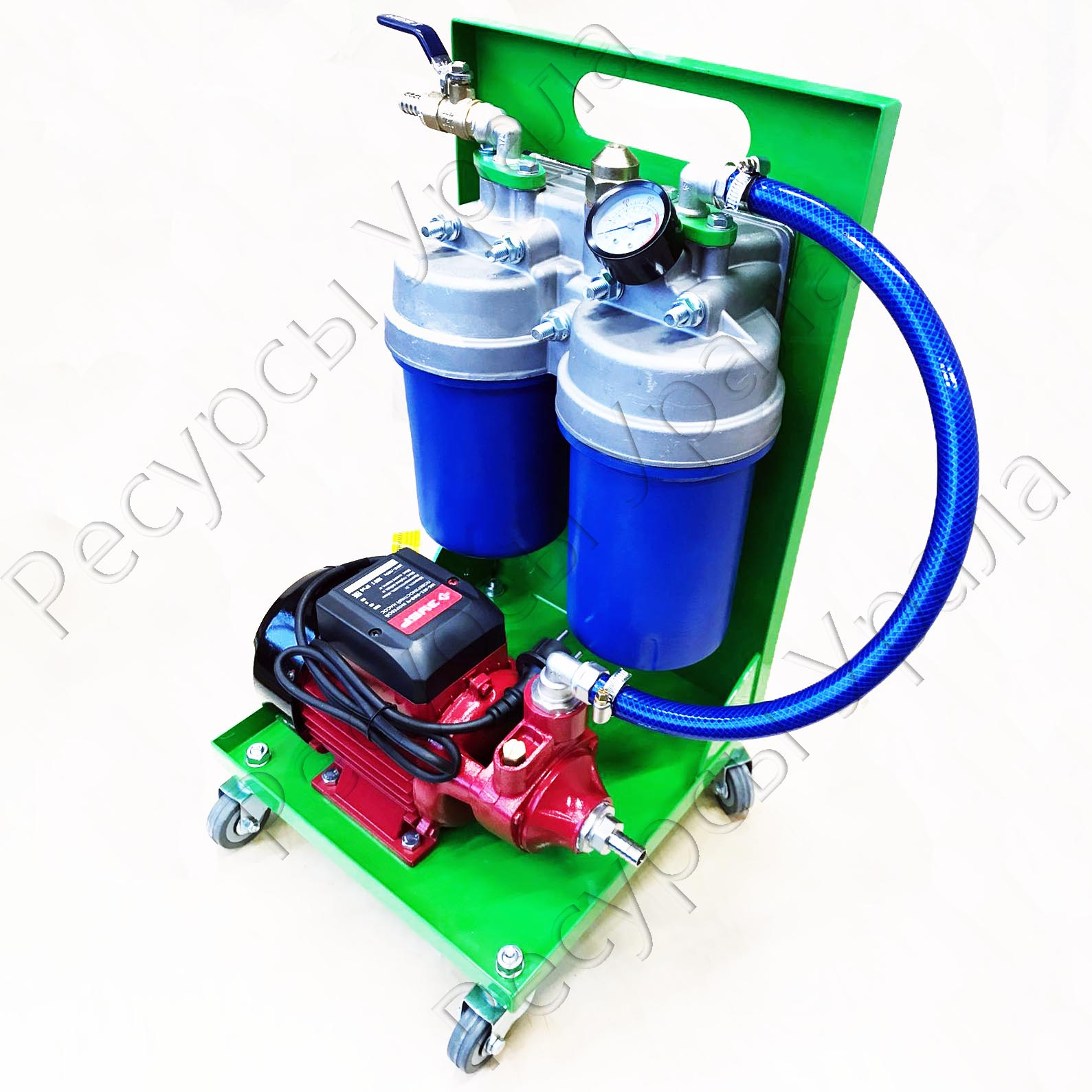

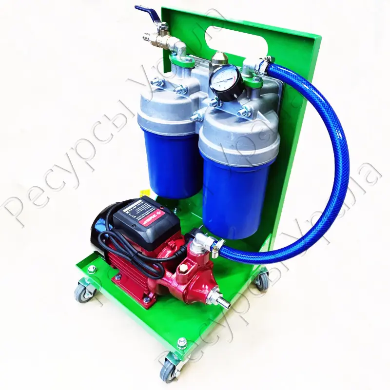

Мобильная фильтрационная установка по очистке масел и СОЖ (МФУ-25)
Обновлено 05.11.2026 489816
Фильтрационная установка для эмульсии — мобильная фильтрационная установка по очистке масел и СОЖ МФУ-25.
Предлагаем Вам простую, высокоэффективную и недорогую систему фильтрации для ваших общих потребностей в очистке масла. Двухступенчатая установка дополнит ваши существующие системы фильтрации.
Установка мобильна и проста в эксплуатации, позволяет:
— уменьшить потребление СОЖ;
— увеличить ресурс оборудования и инструмента за счет улучшения состояния масел и эмульсий на производстве;
— в значительной степени улучшить качество выпускаемой продукции за счет очистки и продления срока службы масел и эмульсий.
Устройство высокоэффективно в очистке до 5-10 мкм.
Преимущества фильтровальной станции:
— мобильность и компактные размеры;
— универсальность (фильтрация масел и эмульсий);
— двухступенчатая система фильтрации позволяет фильтровать рабочую жидкость с разной степенью очистки;
— доступность и дешевизна сменных фильтрующих элементов;
— низкое потребление энергии;
— возможность работы от обычной однофазной сети 220 В;
— длительный срок эксплуатации.
Станция с двумя фильтрующими элементами.
Технические характеристики МФУ-25:
— производительность до 25 л/мин;
— потребляемая мощность до 0,8 кВт;
— напряжение питания 220 В;
— фильтрующая способность 1 ступени 40 мкм;
— фильтрующая способность 2 ступени 5-10 мкм;
— размеры 330×330х570 мм, вес 22 кг;
— температура рабочей среды 10 — 60°С.
Комплект поставки:
— мобильная фильтрационная установка, 1 шт.;
— маслостойкий шланг с обратным клапаном и всасывающим фильтром, 2 метра, 1 шт.;
— маслостойкий шланг подачи очищенной жидкости, 2 метра, 1 шт.;
— воронка заливная для запуска насоса, 1 шт.
