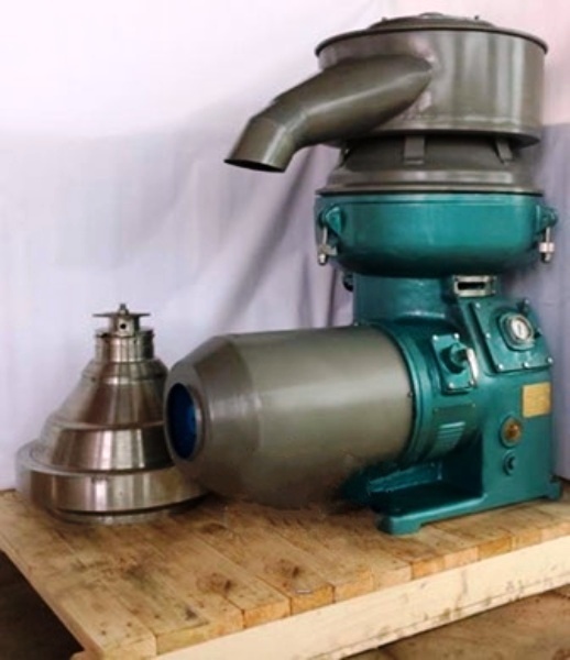

ООО «АПК Техникс»Сепаратор А1-ВВС
Сепаратор Предназначен для процесса деления дрожжевой суспензии на фракции: 1.бражка, 2.дрожжевой концентрат с массой дрожжевых клеток. Сепаратор используется на хлебопекарных и спиртовых производствах. Разработка сепаратора А1-ВВС – открытая, выпуск дрожжевого концентрата – открытый, под действием давления, которое создает сепаратор.
Принцип работы:
Исходный продукт через приемное устройство поступает во вращающийся барабан, заполняет межстарелочное пространство, где распределяется равномерными тонкими слоями, здесь происходит его разделение. Дрожжевые клетки, как более тяжелые частицы, отходят к периферии барабана и через мундштуки попадают в приемник дрожжевого концентрата. Бражка – легкая фракция, поднимается вверх, через выпускное кольцо в крышке барабана подается в приемник бражки. Исполнение сепаратора открытое, выход дрожжевого концентрата открытый, под давлением создаваемым сепаратором.
Технические характеристики:
Производительность, л/ч - 30000
Мощность, Вт - 18
Частота вращения барабана, об/мин - 5100
Мощность электродвигателя, кВт - 11
Напряжение электродвигателя, В - 380
Частота ващения электродвигателя, об/мин - 1500
Габаритные размеры:
Длина, мм - 1420
Ширина, мм - 825
высота, мм - 1355
Масса сепаратора, кг - 672
Материалы: Барабан – титановый сплав АТ-6 и нержавеющая сталь; Приемно-выводное устройство – нержавеющая сталь; Станина – чугун.
