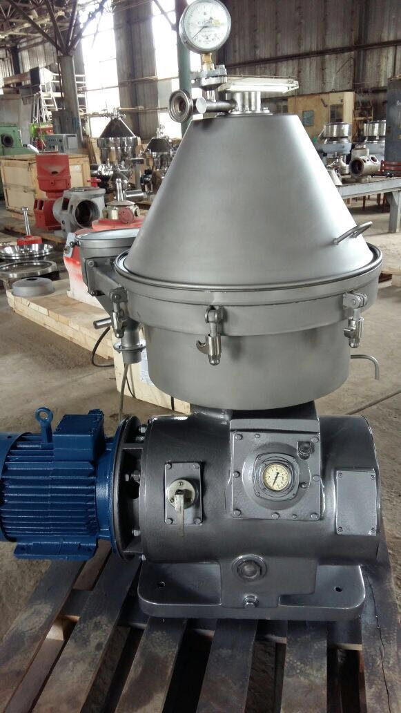

Продаю два сепаратора 5 тонн сливкоотделителя действия саморазгрузки. Сепараторы марки А1-ОЦР. Сепараторы новые (с хранения). Полный заводской комплект (ключи, дополнительные тарелки, резины и т.д)
Сепаратор А1-ОЦР-5-М
Сепаратор с частичной автоматической центробежной выгрузкой осадка предназначен для разделения теплого цельного молока на сливки и обезжиренное молоко с одновременной очисткой их от загрязнения.
Принцип работы.
Сепаратор состоит из станины с приводом, барабана, приемно-выводного устройства, приемника осадка, системы управления. Исходный продукт через приемно-выводное устройство подается в барабан и заполняет межтарелочные зазоры, где происходит разделение молока на сливки и обрат. Под воздействием центробежной силы механические примеси и слизь, как более тяжелые, перемещаются к периферии и оседают в виде плотного слоя на внутренней стенке барабана. Выгрузка осадка производится частично или полностью в рабочем режиме сепаратора через заданные промежутки времени.
Вывод сливок и обезжиренного молока, осуществляется под давлением напорными дисками, по закрытым трубопроводам в производственные коммуникации. Вывод сливок снабжен дросселем. Вывод обезжиренного молока оборудован манометром и дросселем. Управление работой сепаратора, разгрузкой и мойкой осуществляется как в ручном, так и в автоматическом режиме.
Технические характеристики:
Производительность, дм3/час - 5000
Частота вращения барабана, об/мин - 6000
Объем шламового пространства, дм3 3,730
Жирность сливок, % - 35-40
Диаметр барабана, мм - 475
Количество тарелок в барабане не менее, шт - 128
Межтарелочные зазоры, мм - 0,4
Угол наклона образующей тарелки - 55°
Давление на выходе обрата, до Па(кгс/см2) - 250000 (2,5)
Температура сепарирования, °С не менее - 40
Содержание жира в обрате не более, % - 0,02
Кислотность молока, °Т - 17,5
Электродвигатель:
Тип - 4АМ132М4У3
Мощность, кВт - 11
Напряжение, В - 380
Частота вращения, об/мин - 1500
Габаритные размеры:
Длина, мм - 1238
Ширина, мм - 783
Высота,мм - 1400
Масса сепаратора, кг - 930
Материалы: барабан, приемно-выводное устройство, крышка, приемник осадка и другие детали контактирующие с продуктом сделаны из пищевой нержавеющей стали.
