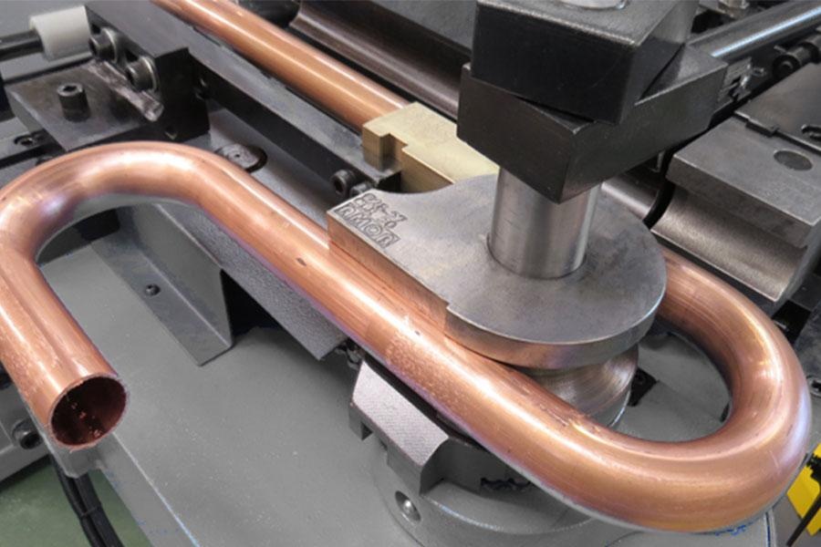

Дорновый трубогибочный станок KING-MACC 140NC предназначен для гибки труб и профилей, что позволяет создавать сложные формы и конструкции из металлов. Он применяется в различных отраслях, таких...
