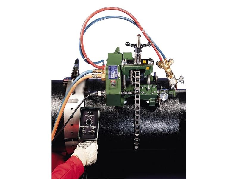

Auto Picle-S — это переносная газорезательная машина для резки труб
Обновлено 03.05.2023 270737
Avto Picle-S KOIKE

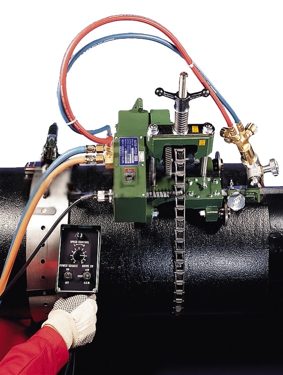

Auto Picle-S — это переносная газорезательная  машина для резки труб с электроприводом и дистанционным управлением. Специальное направляющее устройство и неподвижный направляющий рельс обеспечивают высокую точность реза, особенно при резке труб большого диаметра. Используя электропривод, можно достичь высокого качества резки кромок и снятия фасок на трубах. Приводная цепь состоит из плавно сцепляющихся звеньев простой формы. Простая установка и удаление звеньев цепи обеспечивает быструю смену различных диаметров труб. Регулировка снятия фасок осуществляется изменением угла наклона по шкале держателя горелки.
Преимущества:
  • Специально устанавливаемая на рельсе защитная система для сохранения наконечника резака обеспечивает высокую точность резки и делает машину механизированной газовой резки труб AUTO PICLE S особенно удобной для резки труб большого диаметра.
  • Машина механизированной газовой резки труб с дистанционным управлением может производить скос кромок с четкой и чистой поверхностью реза.
  • AUTO PICLE S может быть быстро приспособлена к любому диаметру трубы, изменением длины рельса.
  • Управление резкой осуществляется с дистанционной панели управления, облегчая и делая более удобной работу оператора.
·       Avto Picle-S KOIKE
Модель
Auto Picle-S
Толщина реза, мм
5.-50
Скорость резки, мм /мин
100 -700
Тип привода
ШИМ с дистанционным управлением
Источник питания
42В / 110В / 220В AC выборочно
Высота, мм
400
Ширина реза, мм
230
Тип газа
Ацетилен, пропан, метан и МАФ (метилацетилен-алленовая фракция)
Толщина разрезаемого металла, мм
1– 300
Габариты, мм
350 x 140 x 175
Масса, кг
9,5
Электропитание
42/110/220 В, переменный ток
