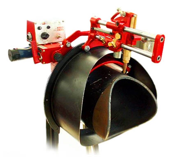

Avto Picle-S KOIKEAuto Picle-S — это переносная газорезательная машина для резки труб с электроприводом и дистанционным управлением. Специальное направляющее устройство и неподвижный направляющий...

Машины серии HK седельной конструкции предназначены для особо точной резки труб. Резак в этих машинах перемещается по жёсткой зубчатой подковообразной направляющей. Преимущества этих машин особенно проявляются при резке электросварных труб.
Выпускается восемь модификаций для труб различного диаметра от 38 до 1 219 мм. Каждая модель машины рассчитана на 3-4 диаметра трубы.
Машины НК могут оснащаться специальными шаблонами для фигурной резки края трубы.
| Модель | ДхШхВ, мм | Электрический привод | d труб, мм | Толщина стенки трубы, мм | Высота кривой, мм | Скорость резки, об./мин | Вес, кг |
| НК-102 | 780 х 820 х 660 | 220/50Hz | 305 - 500 | 6.-50 | 110 | 0,6 -1,1 | 30,4 |
| НК-203 | 780 х 820 х 660 | 220/50Hz | 305 - 500 | 6.-50 | 110 | 0,6 -1,1 | 30,4 |
| НК-305 | 780 х 820 х 660 | 220/50Hz | 305 - 500 | 6.-50 | 110 | 0,6 -1,1 | 30,4 |
| НК-500 | 780 х 820 х 660 | 220/50Hz | 305 - 500 | 6.-50 | 110 | 0,6 -1,1 | 30,4 |
| НК-660 | 220/50Hz | 508 - 660 | 6.-50 | 56,7 | |||
| НК-711 | 220/50Hz | 711 - 914 | 6.-50 | 99,8 | |||
| НК-762 | 220/50Hz | 610 - 762 | 6.-50 | 63,5 | |||
| НК-1016 | 220/50Hz | 1016 - 1219 | 6.-50 | 115,7 |
