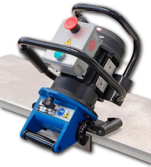

TOTAL TORGЭлектрический агрегат МФ 760 предназначен для обработки кромок листового материала под сварку. Обработка кромок выполняется фрезерованием. Обработать можно заготовки из углеродистой и нержавеющей сталей и невязких цветных металлов. Это переносной кромкофрезерный агрегат, оборудованный устройствами изменения угла снимаемой фаски и вылета фрезы с ручной подачей. Встроенная электромеханическая система обеспечивает стабильную работу электропривода и предохраняет электрические цепи от перегрузок.
Рабочий инструмент — дисковая фреза с девятью 4-х сторонними твердосплавными пластинами. Скорость вращения фрезы около 3000 об/мин. По мере износа режущих кромок производим поворот каждой пластины. Это можно сделать не снимая фрезы с агрегата. Стойкость пластин ориентировочно составляет 150 м/п на каждую из 4-х кромок при обработке углеродистой стали на ширину 3-4 мм, т. е. комплекта пластин хватит приблизительно на 600 м/п кромки. Стойкость пластин снижается при использовании в жестких условиях, например, обработка кромки после газовой резки, где имеется повышенная твердость кромки и ударные нагрузки на инструмент.
Все агрегаты имеют регулировку угла снимаемых фасок от 15° до 45°, а также имеют регулировку глубины разделки.
Порядок работы.
Агрегаты располагаются на кромке листа таким образом: горизонтальная направляющая располагается на кромке листа, а вертикальная направляющая — на торце листа. Агрегаты перемещаются вдоль кромки в ручную, не обнаруживая затруднений и вибраций в процессе работы. Скорость обработки зависит от материала и ширины и достигает 1,5 метров/мин.
Агрегаты достаточно легкие — от 10 до 13 кг, что позволяет применять их без дополнительных приспособлений. Для улучшения условий работы оператора желательно использовать балансирные подвесы.
Обработка торцов труб.
Для наружной обработки торцов труб диаметром от 160 мм имеется дополнительное приспособление, применимое для каждой из моделей.
Торцевание.
Применяя дополнительное приспособление, можно выполнять торцевание кромки, т.е. фрезерование под прямым углом. Также имеются модели для обработки.
