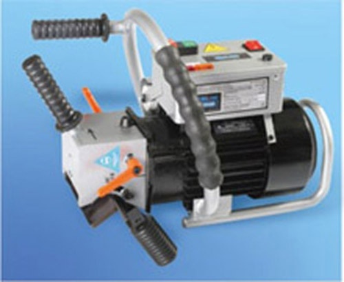

TOTAL TORGАгрегат для снятия фаски ВМ-20 используется для обработки кромки стальных листов перед сваркой, позволяет осуществлять снятие фаски в пределах от 15 до 60 градусов, а также торцевать кромку.
Используется как на крупных предприятиях, так и на мелких в условиях серийного и мелкосерийного производства.
Кромкорез ВМ-20 очень удобен и прост в эксплуатации. Его собственный вес - 20 кг. В процессе работы агрегат удерживается за счет собственного веса, а движение по обрабатываемой поверхности осуществляется на роликах, которые прижимают фаскорез к листу, что позволяет операцию снятие фаски делать даже при незначительном усилии в направлении резания. Ручка у фаскореза выполнена в сложной форме для удобства при работе на листах и трубах.
Для уменьшения вибрации, кромкорез имеет у ручек гофрированное резиновое покрытие. Привод у агрегата ВМ-20– электрический 220 В. Подключение к сети осуществляется с помощью силового провода с вилкой и заземлением. Имеется также и электронная система контроля напряжения, в случае возникновения аварийной ситуации кромкорез ВМ-20 отключает напряжение автоматически.
Фаскорез поставляется в готовом для работы состоянии. Одна необходимая задача– это настройка агрегата ВМ-20 на необходимую ширину среза и регулировка угла фрезерования для операции -снятие фаски.
У агрегата ВМ-20 используется две торцевых фрезы, которые содержать по 6 симметрично расположенных твердосплавных пластин, итого 12 в комплекте поставки. Обработка поверхности – снятие фаски производится методом встречного фрезерования. Ориентировочный износ пластин наступает после 200 метров погонных в расчете на каждое ребро пластины.
Технологически, фаскорез ВМ-20 позволяет произвести операцию-снятие фаски всей ширины среза в 20 градусов, сразу за один раз. Предварительно обрабатывать поверхность после резки газом нет необходимости. Но исходя из опыта наших заказчиков операцию – снятие фаски на 20 градусов мы рекомендуем проходить два раза, сначала снять 10 градусов, а потом и остальное.
ДОСТОИНСТВА ФАСКОРЕЗА:
- маленькие габариты, эргономичность, легкость при работе;
- получение очень высокого качества обработанной поверхности;
- возможность торцевания и снятие фаски шириной до 20 мм;
- обработка торцов труб диаметром более 160 мм;
- очень легкая и быстрая регулировка требуемых углов и глубин фаски.
Агрегат для снятия фаски ВМ-20 успешно эксплуатируется на рынке уже более 10 лет. Фаскорез ВМ-20 пользуется огромной популярностью на заводах металлоконструкций, в судостроении и машиностроении.
