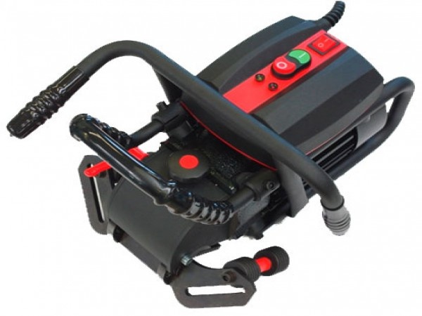

TOTAL TORGМашина для снятия фаски ВМ-21C разработана специально для снятия фаски и торцевания на листах и трубах из нержавеющей стали. Кромкорез оснащен специальным двигателем и моноблочной фрезерной головкой с металлокерамическими режущими пластинами. Эффективность работы по труднообрабатываемым сталям возросла в 4 раза!
Используется как на крупных предприятиях, так и на мелких в условиях серийного и мелкосерийного производства.
Кромкорез удобен и прост в эксплуатации. Его масса не превышает 20 кг. В процессе работы агрегат удерживается за счет собственного веса, а движение по обрабатываемой поверхности осуществляется на роликах, что позволяет производить обработку торца даже при незначительном усилии в направлении резания. Ручка машины выполнена в сложной форме для удобства работы как на листах, так и на трубах.
Для уменьшения вибрации рукоятки имеют гофрированное резиновое покрытие.
Привод кромкореза электрический с повышенным пусковым током. Подключение к сети осуществляется с помощью силового провода с вилкой и заземлением. Электронная система контроля напряжения в случае возникновения аварийной ситуации отключает напряжение.
Кромкорез поставляется в готовом для использования состоянии.
Единственно необходимая операция - это настройка машины на необходимую ширину среза и регулировка угла фрезерования.
В качестве режущего инструмента используется одинарная торцевая фреза, содержащая 10 твердосплавных пластин. Обработка поверхности производится методом встречного фрезерования. Предполагаемый износ пластин наступает после 150 м погонных в расчете на каждую сторону пластины.
В большинстве случаев возможна обработка всей ширины среза за один проход. Предварительной обработки поверхности после резки газовым резаком не требуется.
| Источник питания | 230 VAC/50 Hz или 115 VAC/60 Hz |
| Привод – двигатель | электродвигатель с повышенным пусковым током – W - 1,1 КВт, n – 1 410 об/мин |
| Потребляемый ток | 12 А (14 А) |
| Предохранитель | 2 А / 250 V |
| Cтепень защиты | 1 Р 54 |
| Используемый инструмент | Моноблочная фрезерная головка с 10 TCT пластинами |
| Скорость обработки | 1,5 м/мин |
| Максимальная ширина среза | 21 мм (для угла 45°) |
| Диапазон регулировки угла среза | от 0°-60°, а также торцевание |
| Общая масса, кг | 19,9 |
| Угол фаски | 0°-60° |
| Ширина фаски | 20 мм |
| Подача | Ручная |
| Подавление вибрации | Да |
