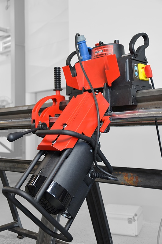

ABM 28
ABM-28 - это последнее поколение портативной машины для снятия фаски. Машина с автоматической подачей обрабатываемого листа позволяет снимать фаску со стальных плит одновременно сверху, спереди и снизу обрабатываемого края. ABM-28 может снимать фаску вдоль кромки стального листа в обоих направлениях, уменьшая при этом тяжелый физический труда оператора. Для увеличения хода машины используются дополнительные направляющие.
Основные характеристики машины:
  • Защита двигателя от перегрузки;
  • Автоматической подача листа;
  • Снятие фаски в обоих направлениях движения;
  • Плавная регулировка угла фаски от 60° до минус 60°, что исключает необходимость переворачивать лист;
  • Максимальная ширина фаски (в зависимости от угла) от 28 до 35 мм;
  • Различные параметры ширины снятия фаски для различных марок стали и толщины обрабатываемого листа (до 35 мм в стандартной комплектации или до 70 мм в расширенной версии);
  • Опционально доступен "J"-профиль фаски;
  • Быстрая наладка;
  • Дополнительные направляющие.

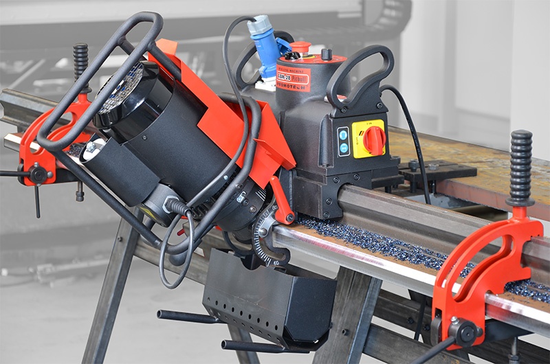

Напряжение
230 VAC; 50-60 Hz
Потребляемая мощность, кВт
1,6
Шпиндель, об/мин
2780
Максимальная ширина фаски, мм
35
Скорость подачи, мм/мин
250-500
Мин. толщина листа, мм
10
Масса станка
78,5 кг
Дополнительная направляющая, мм
1 200
Общая масса
55 кг
