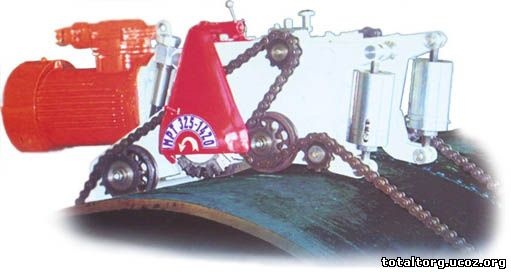

Машина для безогневой резки труб предназначена для резки труб диаметром от 325 до 1420 мм лезвийным режущим инструментом с одновременной разделкой кромок под сварку.
Применяется для выполнения работ по вырезке дефектных участков трубопроводов и линейной арматуры при истечении нефти без избыточного давления и предварительного опорожнения трубы. Машина выпускается с электрическим приводом. Управление работой машин осуществляется с помощью дистанционного пульта управления.
Машина эксплуатируется во взрывоопасных зонах В-1Г, в условиях умеренного климата (исполнение У) категории размещения 1 по ГОСТ 15150-69. Машина сертифицирована в системе сертификации ГОСТ Р и разрешена к применению Госгортехнадзором России.

Соблюдением заданного направления перемещения и точности резания за счёт системы натяжения с двумя крепёжными цепями и пружинными амортизаторами, а также применения направляющего устройства для колёс машины.
Функции:
резка труб 325-1420 мм с одновременной подготовкой кромок под сварку;
резка труб с толщиной стенки 20 мм разделительной отрезной фрезой (за один проход);
управление работой машин с дистанционного пульта управления.
Технические характеристики:
Частота вращения режущего инструмента, об/мин. 52,78
Подача режущего инструмента, мм/мин 30
Глубина резки max за один проход, мм.
фасонной фрезой 135х25 16
отрезной фрезой 140х25 20
Несовпадение контура реза, мм, не более 2,0
Мощность, кВт 2,2
Число оборотов, об/мин. 3000
Время реза трубы, мин.
при диаметре 325 34
при диаметре 820 86
при диаметре 1220 128
при диаметре 1420 149
Масса, кг, не более 110
