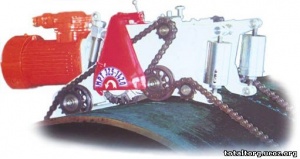

Машина для безогневой резки труб МРТ 325-1420 «Волжанка-2»
Машина для безогневой резки труб МРТ 325-1420 «Волжанка-2» (далее по тексту Машина) предназначена для резки труб диаметром от 325 до 1420 мм лезвийным режущим инструментом с одновременной разделкой кромок под сварку. Применяется для выполнения работ по вырезке дефектных участков трубопроводов и линейной арматуры при истечении нефти без избыточного давления и предварительного опорожнения трубы. Машина выпускается с электрическим приводом. Управление работой машин с осуществляется с помощью дистанционного пульта управления.
Машина эксплуатируется во взрывоопасных зонах В-1Г, в условиях умеренного климата (исполнение У) категории размещения 1 по ГОСТ 15150-69. Машина сертифицирована в системе сертификации ГОСТ Р и разрешена к применению Госгортехнадзором России.
Высокая надёжность и безопасность работы МРТ достигается:
За счёт применения:
- электродвигателей трёхфазного тока во взрывозащищённом исполнении, мощностью 2,2 кВт;
- фасонных или отрезных фрез.
Соблюдением заданного направления перемещения и точности резания за счёт системы натяжения с двумя крепёжными цепями и пружинными амортизаторами, а также применения направляющего устройства для колёс машины.
Функции:
Резка труб 325-1420 мм с одновременной подготовкой кромок под сварку.
Резка труб с толщиной стенки 20 мм разделительной отрезной фрезой (за один проход).
Управление работой машин с дистанционного пульта управления.
Технические характеристики
НАИМЕНОВАНИЕ ОСНОВНЫХ ПАРАМЕТРОВ
ПОКАЗАТЕЛИ
Частота вращения режущего инструмента, об/мин. - 52,78
Подача режущего инструмента, мм/мин - 30
Глубина резки max за один проход, мм.
фасонной фрезой 135х25 - 16
отрезной фрезой 140х25 - 20
Несовпадение контура реза, мм, не более - 2,0
Мощность, кВт - 2,2
Число оборотов, об/мин. - 3000
Время реза трубы, мин.
при диаметре 325 - 34
при диаметре 820 - 86
при диаметре 1220 - 128
при диаметре 1420 - 149
