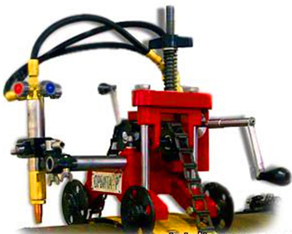

Машина переносная «Орбита» (Орбита ручная) предназначена для кислородной резки стальных труб в полевых условиях и условиях промышленных предприятий.
Для работы переносной «Орбиты» не требуется электропитание, в этом ее основное отличие от «Орбиты-БМ».
Устройство и принцип работы
  1. Машина состоит из следующих частей:
     — тележка;
     — натяжное устройство;
     — цепь;
     — блок резки;
     — пояс;
  2. Движение машины по трубе производится по приводной крючковой цепи, состоящей из штампованных звеньев типа ПК-30–600. Цепь разборная и может набираться до требуемой длины в зависимости от диаметра разрезаемой трубы. Рассоединение звеньев цепи производится сдвигом какого-либо из них относительно соседнего.
  3. Блок резки состоит из суппорта, с закрепленным на штанге, закрепленной в корпусе тележки. Конструкция суппорта позволяет устанавливать резак под различными углами к плоскости реза: перемещать их относительно штанги, устанавливать резак перпендикулярно к касательной, проходящей через точку начала реза, перемещать и фиксировать резак на различной высоте.
  4. Система газопитания машины обеспечивает управление подачи рабочих газов на резак. От рампы или баллонов газы подводятся к газовому коллектору машины, установленному на тележке. От коллектора рабочие газы по шлангам поступают к резаку.
