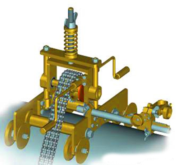

Машина резки труб с ручным приводом ТРЕК (ГАКС-Р-11)
Обновлено 03.05.2023 271726
  • Применяется в полевых условиях при ремонте и строительстве трубопроводов и на промышленных объектах.
  • Направляющие копир-пояса не требуются, что уменьшает массу и время установки машины на трубе.
  • Обеспечивает высокую чистоту и точность реза машинным резаком.
  • Несовпадение начала и конца реза не более 1 мм.
  • Ручной привод не требует источника энергии - удобен при работе, особенно в полевых условиях.
  • Обеспечивает также косой или ступенчатый срез по разметке.
  • Комплектуется набором мерных отрезков цепей, при сборке которых обеспечивается резка всех указанных типоразмеров труб.
  • Резак входит в комплект поставки.
  • Поставляется в металлической таре для транспортировки и хранения.
Может комплектоваться:
  • набором цепей, каждая из которых соответствует одному типоразмеру труб из интервала 325...1420 мм;
  • набором цепей для указанных заказчиком типоразмеров труб;
  • оборудованием для газокислородной резки:
    • машинным резаком "Корд" РМ-3-220Г или машинным резаком "Норд" (0911);
    • редукторами газовыми баллонными;
    • рукавами Ø 6,3 и 9 мм;
    • баллонами газовыми.
Технические характеристики
Толщина стенки разрезаемой трубы, мм
до 40
Диаметры разрезаемых труб, мм
325...1420
Макс. скорость перемещения, мм/мин
800
Угол скоса под сварку, град
0...50
Габаритные размеры (со штангой), мм
480х385х371
Масса ходовой части, кг
11
