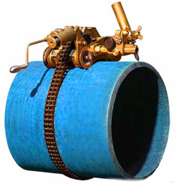

Переносная машина с ручным  приводом гибким валом или рукояткой «КРОТ» (в дальнейшем "КРОТ) предназначена для газокислородной резки стальных труб в ограниченном пространстве в полевых условиях при строительстве и ремонте магистральных трубопроводов и трубопроводов на промышленных предприятиях. Выполняет резку труб со скосом под сварку.
Диаметры разрезаемых труб, от 219 до 1420 мм
Расстояние между трубами или строительными конструкциями, мм                         от 150
Тип привода                                                                                      ручной, гибким валом или рукояткой
Максимальная скорость перемещения, мм/мин                                                                 600
Максимальный угол скоса под сварку, град.                                                                   до 50
Несовпадение начала и конца реза, мм                                                                        не более 1
Тип резака                                                                                                          определяется при заказе
Количество резаков, шт.                                                                                                         1
Габаритные размеры (без гибкого вала), мм                                                            300х290х220
Масса комплекта, кг                                                                                                              30
