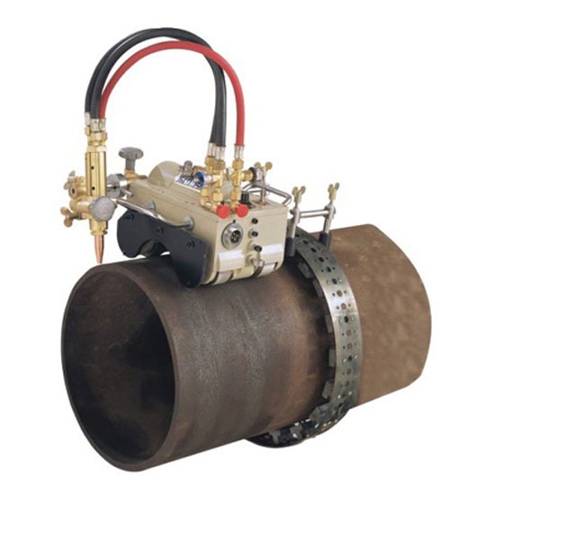

Машина газовой резки труб CG2-11D предназначена для прямой резки металлических труб диаметром 150–600 мм в стандартной комплектации. Дополнительным комплектом цепей возможно расширить диапазон...

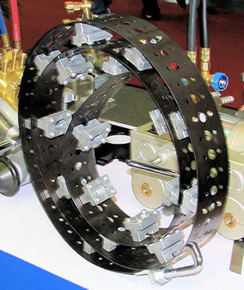

TOTAL TORGТруборез "CG2-11" предназначен для резки труб и снятия кольцевых фасок. Машина может оснащаться оборудованием для газо-кислородной резки и может использоваться как в полевых условиях, так и в условиях промышленных предприятий. При работе машина перемещается с помощью специальной разборной цепи, которая надевается на трубу. В качестве рабочего газа используется пропан или ацетилен (указывается при заказе). Резак можно настроить под разными углами: вертикальная и горизонтальная регулировка с помощью специальных реек.
| Технические характеристики | |
| Кол-во резаков | 1 |
| Скорость, мм/мин. | 5-750 |
| Толщина разрезаемого металла, мм | 6-50 |
| Питание, В/Гц | АС220/50 |
| Максимальный диаметр трубы, мм | 114-600, свыше 600 нужен бандаж |
| Вес, кг | 20 |
| Габариты, мм | 350х310х180 |
