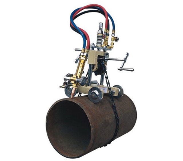

Машина газовой резки труб CG2-11G предназначена для прямой резки металлических труб диаметром 100–600 мм в стандартной комплектации. Дополнительным комплектом цепей возможно расширить диапазон диаметров разрезаемых труб.
Толщина стенки трубы может составлять от 6 до 50 мм, при этом машина способна производить одновременное снятие фаски.
Технические характеристики
Кол-во резаков
1
Скорость, мм/мин.
Толщина разрезаемого металла, мм
6-50
Питание, В/Гц
Ручной привод
Диаметр трубы, мм
от 100
Вес, кг
13
Габариты, мм
280х280х450
