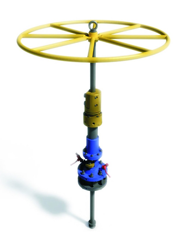

Станки вырезки отверстий в действующем трубопроводе с ручным приводом ГАКС-В-20Р...150Р (СВ-Р)
Обновлено 03.05.2023 275286
Станки предназначены для врезки отводов в действующий трубопровод, находящийся под давлением транспортируемой среды до 6,3 МПа с сохранением герметичности при врезке ГАКС-В-80/150Р (СВ-Р)
  • Применяются в полевых условиях и на промышленных объектах транспортировки газа, нефти, воды, пара и др.
  • Не требуют отключения трубопровода.
На станок получено разрешение на применение для работы на опасных производственных объектах, выданное Федеральной службой РФ по экологическому, технологическому и атомному надзору.
  • Поставляются для установки на полнопроходную задвижку или шаровый кран в соответствии с DN и PN диапазона использования станка.
  • Толщина стенки трубы 4...20 мм.
  • Вырезанный элемент трубы удерживается после вырезки отверстия и удаляется при демонтаже станка.
  • Ручной привод не требует источника энергии.
  • Возможна поставка:
    • на другие диапазоны использования по DN и PN (4,0; 2,5; 1,6 МПа);
    • могут доукомплектовываться электроприводом в процессе эксплуатации.
  • Инструмент (кольцевые сверла) в комплект поставки не входит, поставляется отдельно.
  • При заказе сообщается выбранный вариант инструмента:
    • цельные сверла из быстрорежущей стали; сверла с напаянными твердосплавными пластинами.
Модель
Диапазон использования
Габаритные размеры, мм
Масса наиболее тяжелого узла, кг
Масса всего комплекта, кг
DN, мм
PN, МПа
150, 100, 80
6,3
1000x1000x1855
55
120
ГАКС-В-50/150Р (СВ-Р-50/150)
50, 80, 100, 150
6,3
1000x1000x1855
50
140
ГАКС-В-50Р (СВ-Р-50)
50
6,3
1300x500x180
80
ГАКС-В-80Р (СВ-Р-80)
80
6,3
1000x1000x1843
40
80
ГАКС-В-100Р (СВ-Р-100)
100
6,3
1000x1000x1843
45
70
ГАКС-В-150Р (СВ-Р-150)
150
6,3
1000x1000x1855
55
80
ГАКС-В-20-Р (СВ-Р-20)
20
1,0; 1,6
1300x500x60
6,8
ГАКС-В-50-4,0Р (СВ-Р-50)
50
4,0
1300x500x180
80
ГАКС-В-50/100-4,0Р (СВ-Р-50/100)
50, 80, 100
4,0
800x800x1543
20
110
