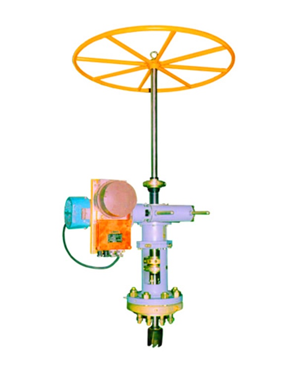

Станки вырезки отверстий в действующем трубопроводе с электроприводом ГАКС-В-50ЭВ (СВ-Э-В), ГАКС-В-5
Обновлено 03.05.2023 275288
Станки предназначены для врезки отводов в трубопровод, находящийся под давлением транспортируемой среды до 6,3 МПа с сохранением герметичности при врезке.
  • Применяются в полевых условиях и на промышленных объектах транспортировки газа, нефти, воды, пара и др.
  • Не требуют отключения трубопровода.
На станки получено разрешение на применение для работы на опасных производственных объектах, выданное Федеральной службой РФ по экологическому, технологическому и атомному надзору.
  • Поставляются для установки на полнопроходную задвижку или шаровый кран в соответствии с DN и PN диапазона использования станка.
  • Толщина стенки трубы от 4 до 20 мм.
  • Вырезанный элемент трубы удерживается после вырезки отверстия и удаляется при демонтаже станка.
  • Электрооборудование поставляется во взрывозащищенном исполнении.
  • Станки снабжаются ручным дублером.
  • Возможна поставка:
    • на другие диапазоны использования по DN и PN (4,0; 2,5; 1,6 МПа);
    • с регулируемым электроприводом для плавного управления оборотами режущего инструмента;
    • с электроприводом общепромышленного исполнения - модели типа СВ-Э (ГАКС-В-80 / 150Э); СВ-Э-50 / 150 (ГАКС-В-50 / 150Э); .
  • Инструмент (кольцевые сверла) в комплект поставки не входит, поставляется отдельно.
  • При заказе сообщается выбранный вариант инструмента:
  • цельные сверла из быстрорежущей стали; сверла с напаянными твердосплавными пластинами.
Модель
Диапазон использования
Габаритные размеры, мм
Масса наиболее тяжелого узла, кг
Масса всего комплекта, кг
DN, мм
PN, МПа
ГАКС-В-80 / 150ЭВ (СВ-Э-В)
150, 100, 80
6,3
1000x1000x1855
55
190
ГАКС-В-50 / 150ЭВ (СВ-Э-В-50/150)
50, 80, 100, 150
6,3
1000x1000x1855
50
210
ГАКС-В-50ЭВ (СВ-Э-В-50)
50
6,3
1300x500x180
150
ГАКС-В-80ЭВ (СВ-Э-В-80)
80
6,3
1000x1000x1843
40
150
ГАКС-В-100ЭВ (СВ-Э-В-100)
100
6,3
1000x1000x1855
50
210
ГАКС-В-150ЭВ (СВ-Э-В-150)
150
6,3
1300x500x180
150
ГАКС-В-200 / 300-1,6ЭВ (СВ-Э-В-200/300)
200, 250, 300
1,6
1000x1000x1843
40
150
ГАКС-В-200-1,6ЭВ (СВ-Э-В-200)
200
1,6
1000x1000x1843
45
140
ГАКС-В-250-1,6ЭВ (СВ-Э-В-250)
250
1,6
1000x1000x1855
55
160
ГАКС-В-300-1,6ЭВ (СВ-Э-В-300)
300
1,6
1000x1000x2108
440
ГАКС-В-100 / 300-6,3ЭВ (СВ-Э-В-100/300)
100, 150, 200, 250, 300
6,3
1000x1000x1843
45
140
ГАКС-В-500-1,6ЭВ (СВ-Э-В-500)
500
1,6
1000x1000x1855
55
160
ГАКС-В-400 / 500-1,6ЭВ (СВ-Э-В-400/500)
400, 500
1,6
1000x1000x2108
440
