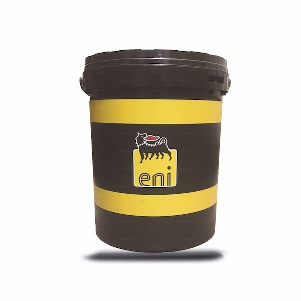

Смазка Agip Eni grease NF2 неплавящаяся смазка
Обновлено 02.04.2024 276329
Eni Grease MU NF 2 — это неплавящаяся смазка, состоящая из специального загустителя в виде гелевой субстанции, которая образует светло-коричневый, однородный продукт.
