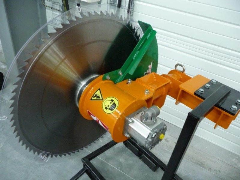

Предназначен для механизированной обрезки деревьев и кустарника. Представляет собой несколько дисковых пил, устанавливаемых  на рукоять экскаватора.
В зависимости от модификации кусторез может быть оснащен двумя или одним пильным диском. Диаметр пильного диска 90 см.

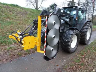

Рабочая ширина кусторезов Coup Eco варьируется от 1 метра до 4 метров! Количество дисков от одного до девяти. Огромное количество модификаций – для фронтальных погрузчиков, тракторов, экскаваторов и миниэкскаваторов, и даже манипуляторных косилок.
Особенностью конструкции является передача вращения посредством многоручьевых ремней: это надежный, безопасный и долговечный метод. Это также облегчает конструкцию, а ведь более легкой навеской и оперировать удобнее.
Дисковый кусторез CoupEco, применяемый для сплошного кронирования деревьев. Также называется в народе «чеканочник» или циркулярный кусторез
Lamier 900
1900/2900
Lamier Monoblade P80
1600/1700
Рабочая ширина, м
0,9/1,55
0,6/0,7
Диаметр срезки, см
50
18
Вес кустореза
140/191
70/120
Требуемый поток  в гидравлической системе л/мин
85
28-45-85
Диаметр дисков, см
90
0,6/0,7
Базовый носитель
Экскаватор от 12 тонн
Миниэкскаватор от 2,5 тонн
Цена от
12 000 евро
6         000 евро
