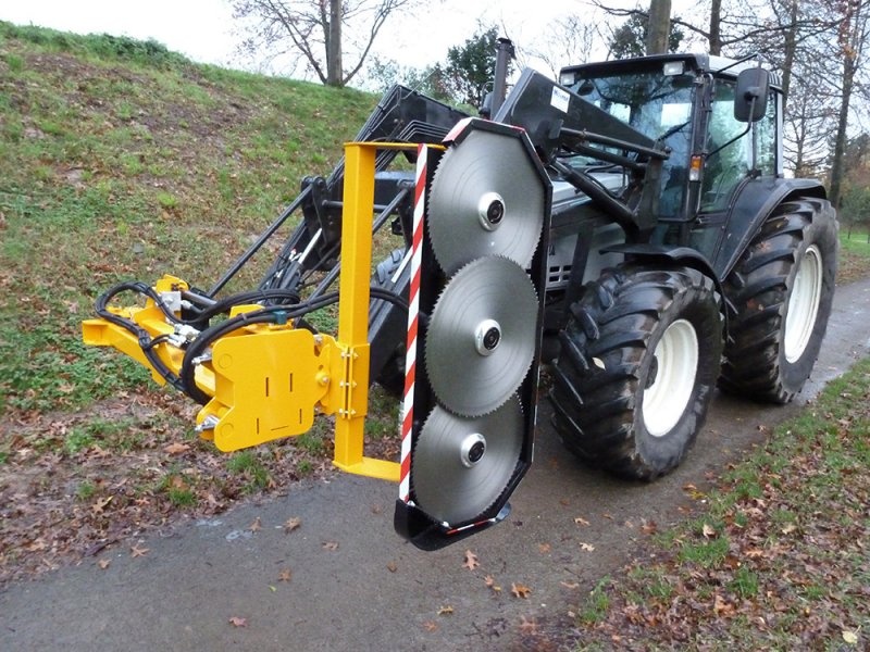

Кусторез CoupEco Meteor MD100 фронтальный
Обновлено 15.04.2026 276663
Кусторез для установки на фронтальный погрузчик (стрелу минипогрузчика, фронтального погрузчика, телескопического погрузчика). Монтажная плита производится индивидуально, в т.ч. под быстросъемные соединения.
Предназначен для механизированной обрезки деревьев и кустарника. Представляет собой несколько дисковых пил, устанавливаемых  на рукоять экскаватора.
В зависимости от модификации кусторез может быть оснащен тремя или  четырьмя пильными дисками. Диаметр пильного диска 50 см (в зависимости от модели носителя).
Запитывается и приводится в действие от гидравлической системы
В качестве опций:
Гидравлическое или механическое смещение в сторону
Наклон режущего бруса от/к трактору – поперек оси движения (гидравлический  или механический)
Наклон режущего бруса от/к трактору – вдоль оси движения (гидравлический  или механический)
Рабочая ширина кусторезов Coup Eco варьируется от 1 метра до 4 метров! Количество дисков от одного до девяти. Огромное количество модификаций – для фронтальных погрузчиков, тракторов, экскаваторов и миниэкскаваторов, и даже манипуляторных косилок.
Особенностью конструкции является передача вращения посредством многоручьевых ремней: это надежный, безопасный и долговечный метод. Это также облегчает конструкцию, а ведь более легкой навеской и оперировать удобнее.
Дисковый кусторез CoupEco, применяемый для сплошного кронирования деревьев. Также называется в народе «чеканочник» или циркулярный кусторез.
MD100 Lamier
3500/4500
T90 MD Lamier
3500/4500
T90C MD Lamier
3600/4600
Рабочая ширина, м
1.23/1.59
1.23/1.59
1,51/1,96
Диаметр срезки, см
10
10
20
Вес кустореза
170/192
250/270
360/380
Требуемый поток  в гидравлической системе л/мин
28
45
45
Диаметр дисков, см
50
50
60
Базовый носитель
Фронтальная стрела
Фронтальная стрела
Фронтальная стрела
Смещение
Гидравлическое, наклон механический
Механическое, + наклон гидравлический
Гидравлическое, наклон гидравлический
Цена от.
9 000. евро
11 200 евро.
14     00 евро.
