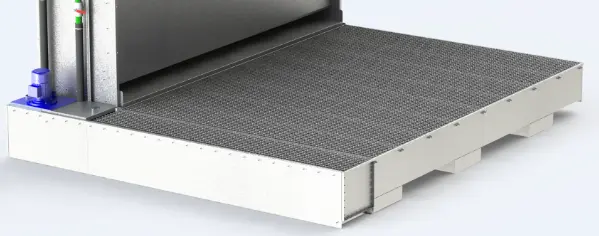

  • Активный водяной пол
    Покупатель выполняет работы в ж/б полу (приямок) по предоставленным Поставщиком чертежам. Конструкция пола изготовлена из нержавеющей листовой стали. Конструкция пола позволяет вручную удалять шлам ЛКМ снаружи зоны отделки. В конструкции предусмотрен угол наклона для обеспечения постоянного потока воды в активном поле. Решетки активного водяного пола изготовлены из нержавеющей стали, толщиной 3 мм, размер ячейки решетки: 35 х 48 мм.

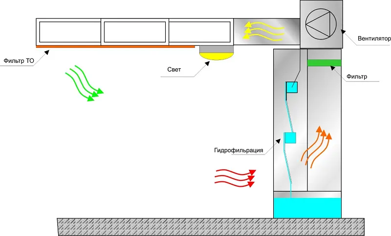

СХЕМА КАМЕРЫ:
