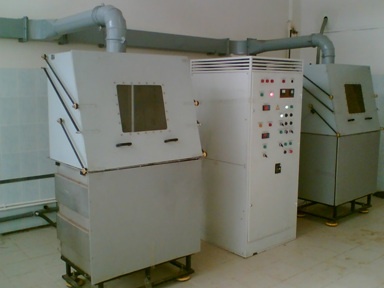

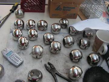

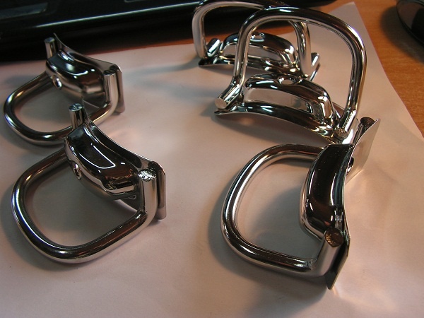

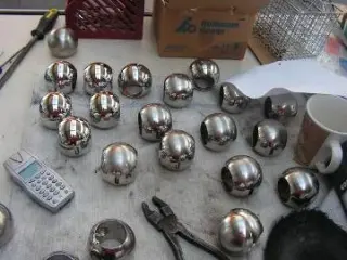

Установка обеспечивает улучшение качества полируемых изделий не менее , чем на 2 класса методом электролитно-плазменного (электроимпульсного) полирования и используется для полирования нержавеющих и углеродистых сталей, меди и медьсодержащих сплавов, молибдена, никеля, титана и других металлов и сплавов для окончательной отделки поверхностей, а также для подготовки к нанесению гальванических или вакуумных покрытий.
Установка  предназначена для полирования изделий из коррозионностойких сталей     методом    электролитно-плазменного    (электроимпульсного) полирования,  обеспечивает  улучшение  качества  полируемых изделий не менее чем на 2 класса от исходного состояния и применяется в следующих областях:
1.Полирование   нержавеющих   и   углеродистых   сталей,   меди   и медьсодержащих  сплавов, молибдена, никеля, титана и других металлов и сплавов,  как  для  окончательной  отделки  поверхностей,  так  и  для подготовки   поверхностей   к  последующему  нанесению  гальванических покрытий или покрытий с использованием вакуумных технологий.
2.Удаление    заусенцев,   притупление   острых   кромок,   травление, обезжиривание.

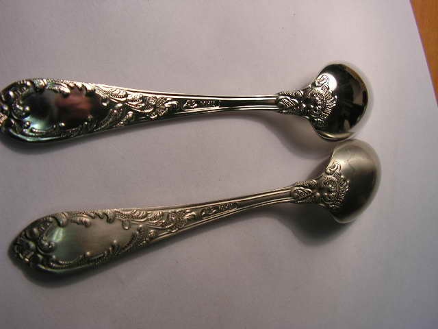

3.Полирование  бытовых  изделий, посуды из нержавеющей стали, бижутерии, корпусов  часов, браслетов, элементов спортивных тренажеров, рукояток, кнопок, и пр.

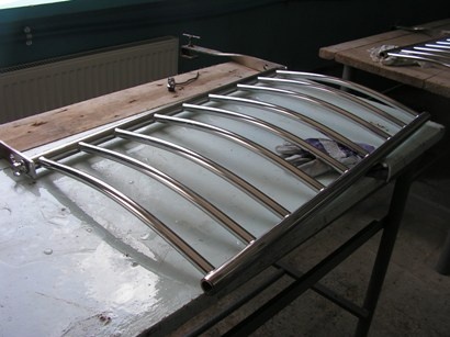

4.Полирование   изделий   машиностроения;  турбинных лопаток шестерен, валов, сепараторов подшипников, сантехоборудования, полотенцесушителей, водяных и электрических радиаторов и др.
5.Полирование     медицинского     инструментария:     хирургического, стоматологического,   титановых   имплантантов   для   травматологии, металлических  зубных протезов, элементов брекет систем, искусственных клапанов сердца и пр.
6.Восстановление поверхностей, утративших свои первоначальные свойства в  результате  эксплуатации  или  воздействия неблагоприятных внешних факторов, например дезактивация, удаление грата.
7.Размеры  ванны  рабочего  модуля  зависят от размеров обрабатываемых изделий  и  подбираются или проектируются индивидуально по требованию заказчика
8.Источники   питания   для   установки   электроимпульсной  полировки поставляются следующих мощностей: 10, 40, 63, 100, 250, 400, 630, 1000 kW.
В основе работы установки лежит способ электроимпульсного полирования, заключающийся  в создании вокруг обрабатываемого изделия, погруженного в  электролит, парогазовой рубашки, и ее комплексном физико-химическом воздействии  на  поверхность  изделия.         В результате этого воздействия происходит   незначительный  съем  металла  и  снижение  шероховатости полируемой поверхности.
