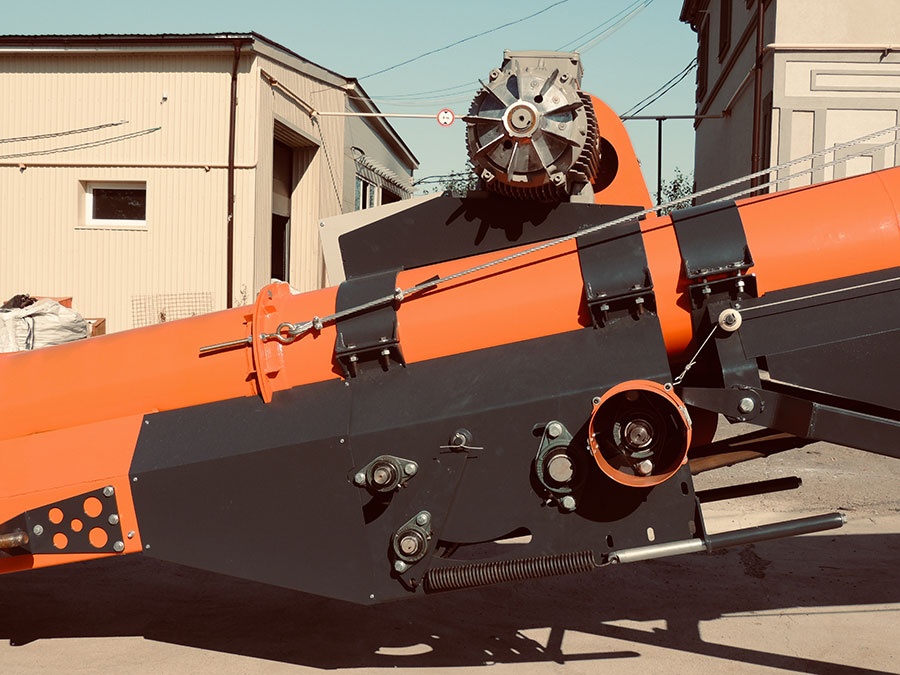

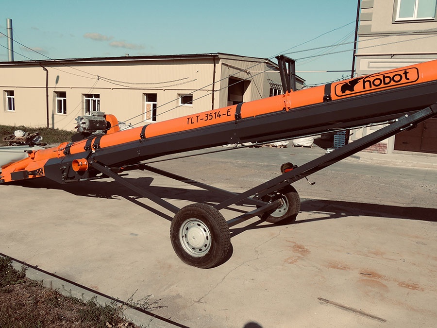

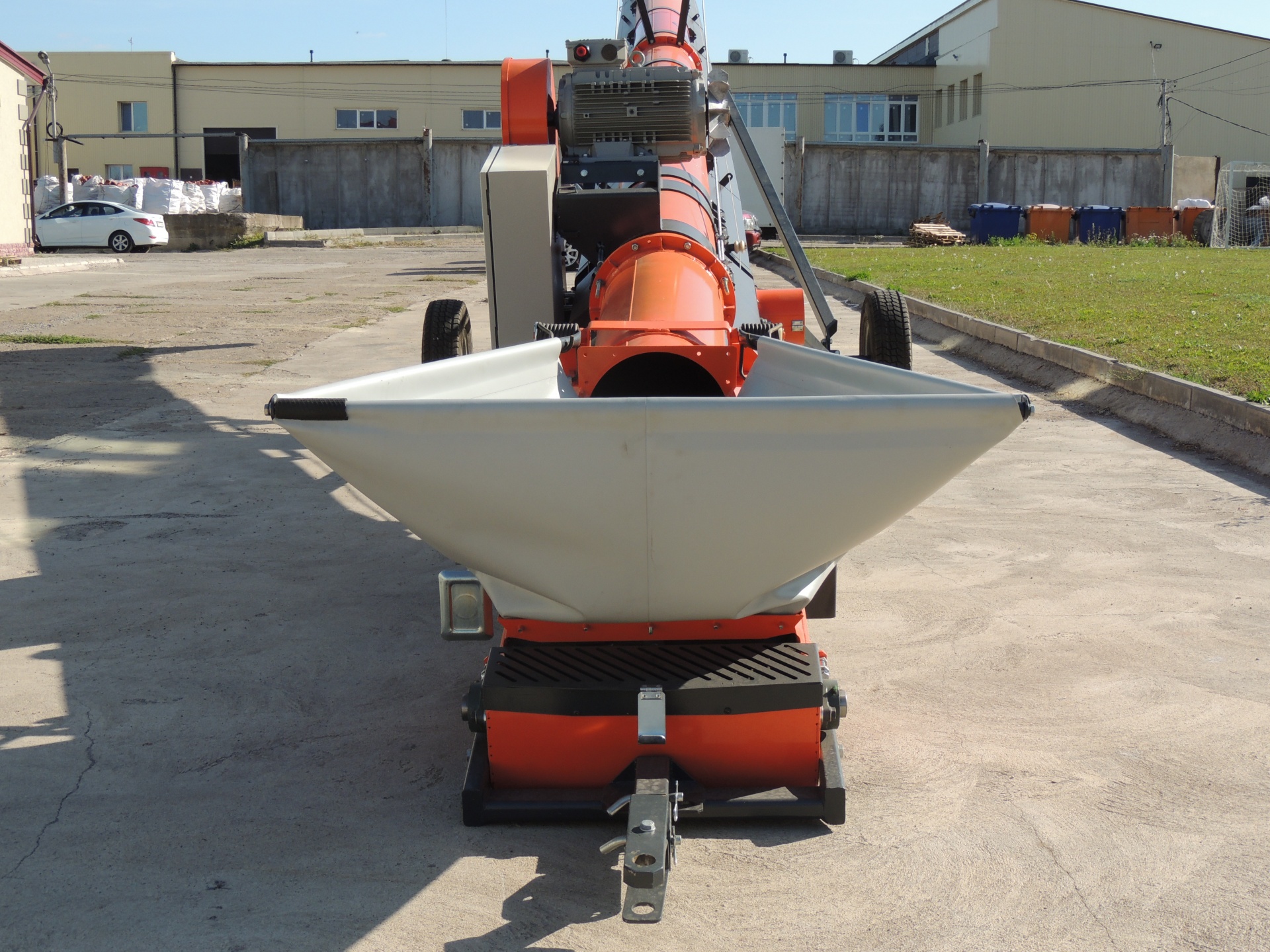

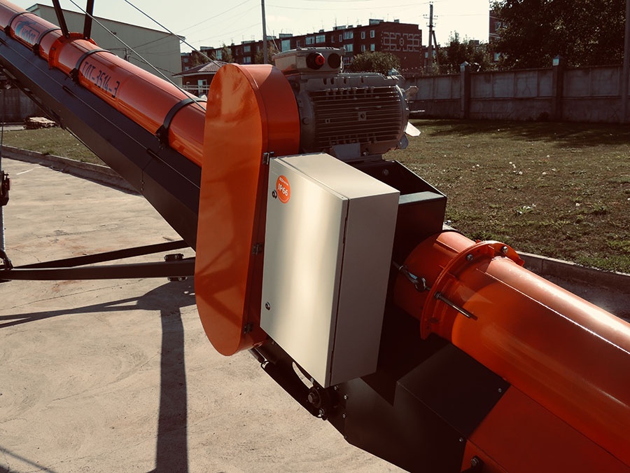

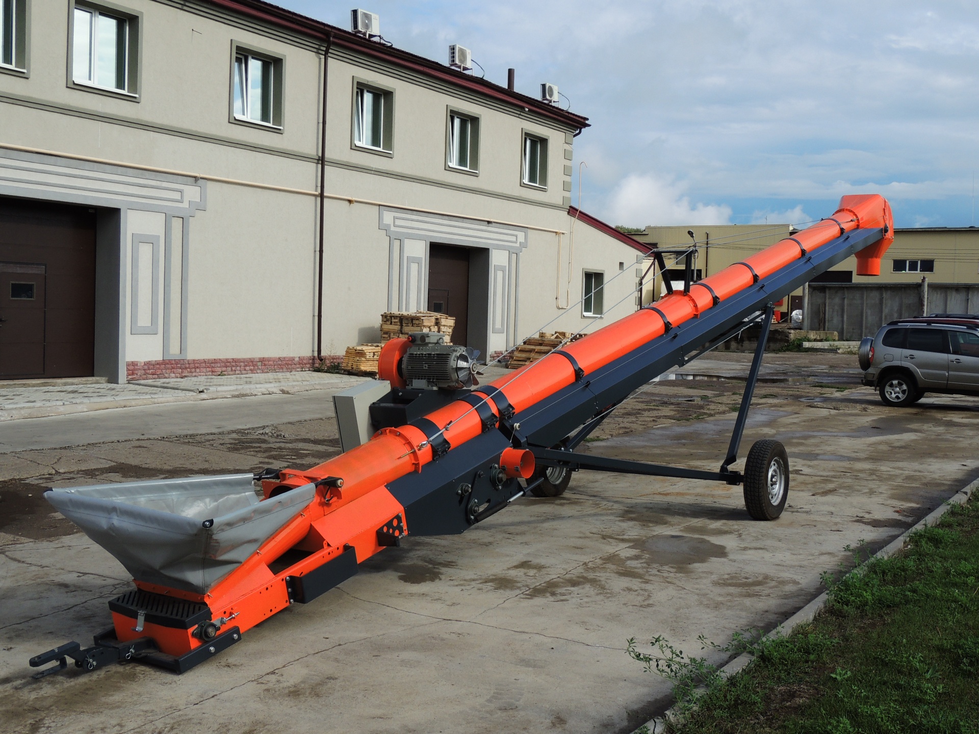

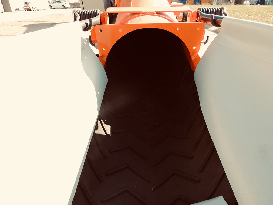

Зернопогрузчик ленточный
Обновлено 04.07.2023 283479
  • Предназначенный для погрузки зерна со склада в зерновоз
  • Перемещения зерна по складу
  • Подачи зерна и других сыпучих грузов в технологической цепи предприятия
  • Рациональное заполнение складов зернохранилищ
  • ТЕХНИЧЕСКИЕ ХАРАКТЕРИСТИКИ
    1. Производительность транспортировки зерновых культур – до 270 т/ч;
    2. Производительность транспортировки бобовых культур – до 315 т/ч;
    3. Максимальная скорость движения ленты – 3,6 м/с;
    4. Ширина транспортировочной ленты – 0,56 м;
    5. Толщина транспортировочной ленты – 10 мм;
    6. Диаметр транспортировочной трубы – 0,35 м;
    7. Мощность электродвигателя – 15 кВт;
    8. Частота вращения вала электродвигателя – 1500 об/мин;
    9. Напряжение сети/частота – 380 В(±10 %)/50 Гц;
    10. Температура эксплуатации от электродвигателя – от 0° до +35°;
    11. Температура эксплуатации от ВОМ – от –20° до +35°;
    12. Температура перевозки на собственном ходу – от –20° до +40°;
    13. Температура перевозки в разобранном состоянии – от –40° до +50°;
    14. Масса 1500 – кг
    15. Срок службы – 10 лет.
