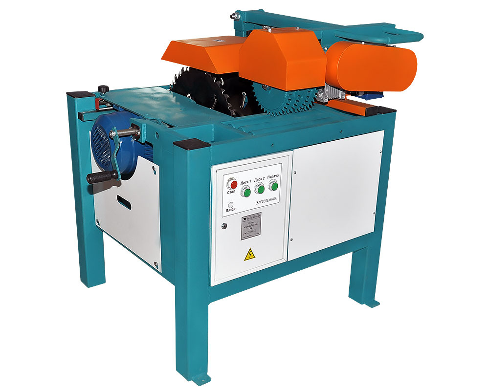

Станок двухпильный кромкообрезной КМ-500
Обновлено 29.10.2026 284465

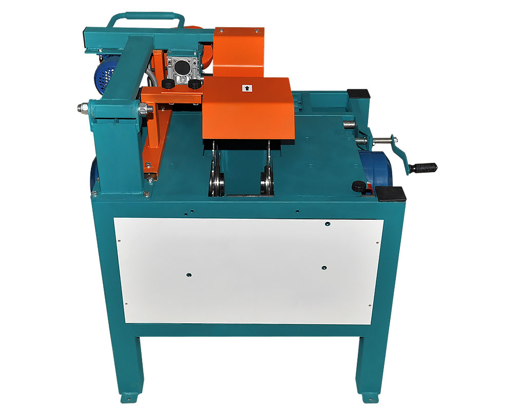

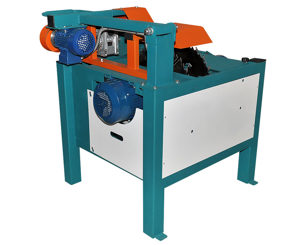

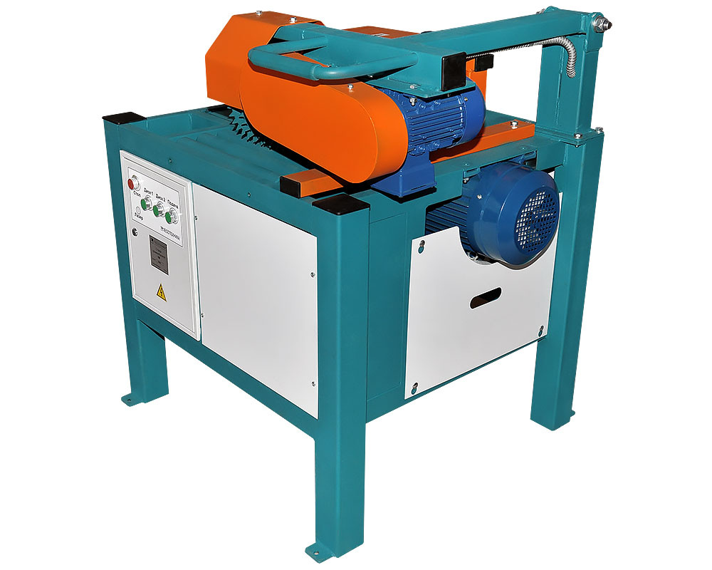

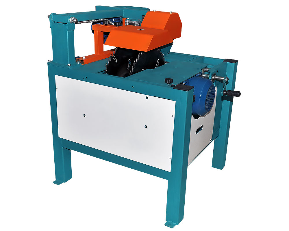

КМ-500 — высокопроизводительный и бюджетный станок для обрезки кромок необрезной и горбыльной доски, а также продольного раскроя обрезного пиломатериала разной ширины. Используется только в линии переработки горбыля ТМ-800. Оптимальное решение для деревообрабатывающих предприятий, работающих с большими объемами сырья.
Преимущества и технические характеристики:
  • Мощность: 15,75 кВт — высокая производительность и надежность.
Функциональность:
  • -Обрезает кромку необрезной и горбыльной доски, подготавливая материал к дальнейшей переработке.
  • -Работает с пильными дисками диаметром 300-500 мм.
Принцип работы:
  • -Заготовка движется, а пильный узел остается неподвижным, что повышает точность обработки.
  • -Одна пила фиксирована, вторая имеет плавную регулировку для гибкой настройки ширины пропила.
Качество обработки:
  • Подающие вальцы оставляют минимальные следы на поверхности заготовки.
Совместимость и дополнительные опции:
  • Применяется только в составе линии ТМ-800.
  • Рекомендуем использовать лазерные линейки МЛК-10 для точной разметки.
Комплектация и условия поставки:
  1. Готов к эксплуатации: Поставляется в полностью собранном виде.
  2. Пильные диски не входят в комплект — их выбор зависит от типа обрабатываемого материала.
  3. Гарантия: 1 год с момента покупки.
