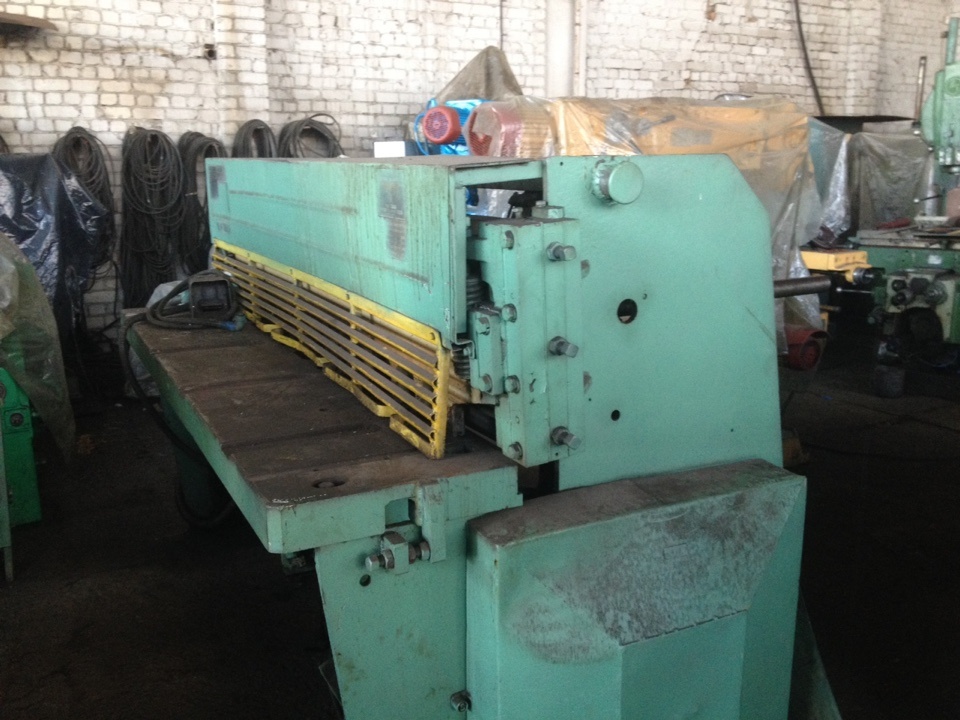

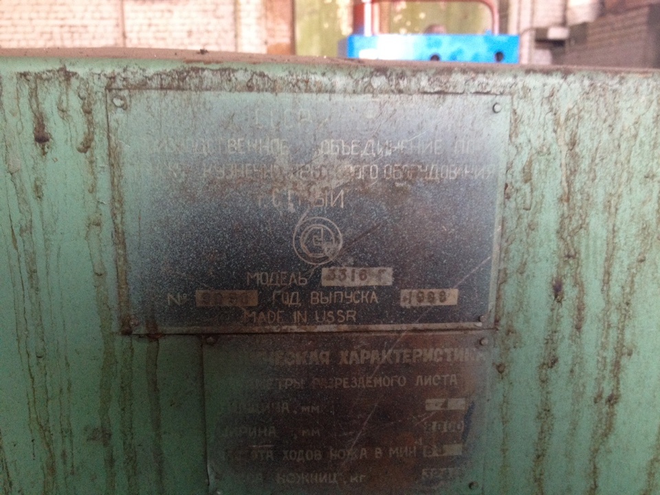

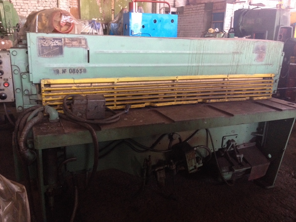

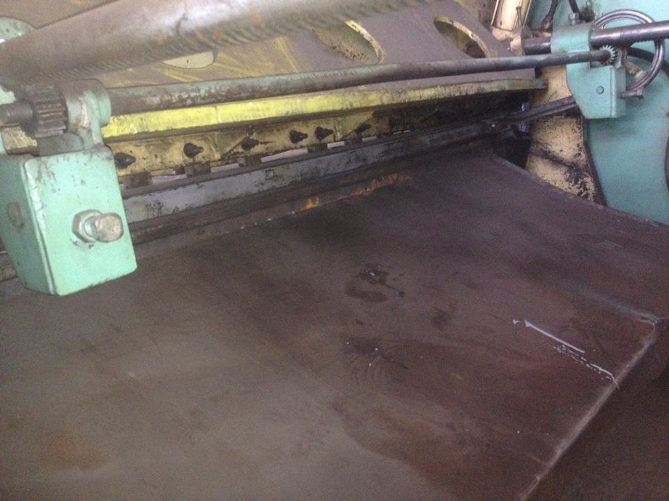

Продается б/у станок механический отрезной , листовые ножницы . В рабочем состоянии. По запросу вышлю подробные фото станка, укажу стоимость с погрузкой.
