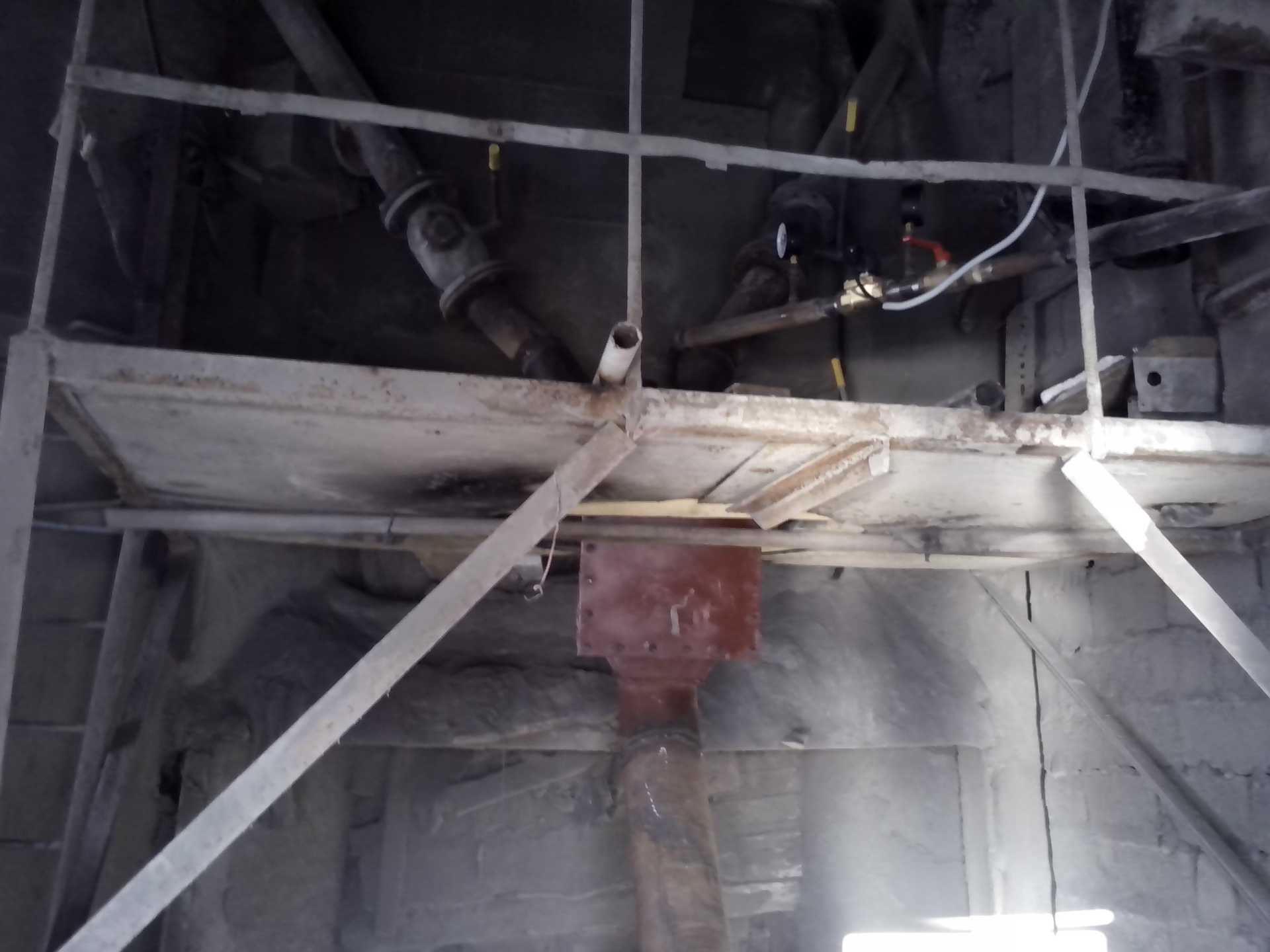

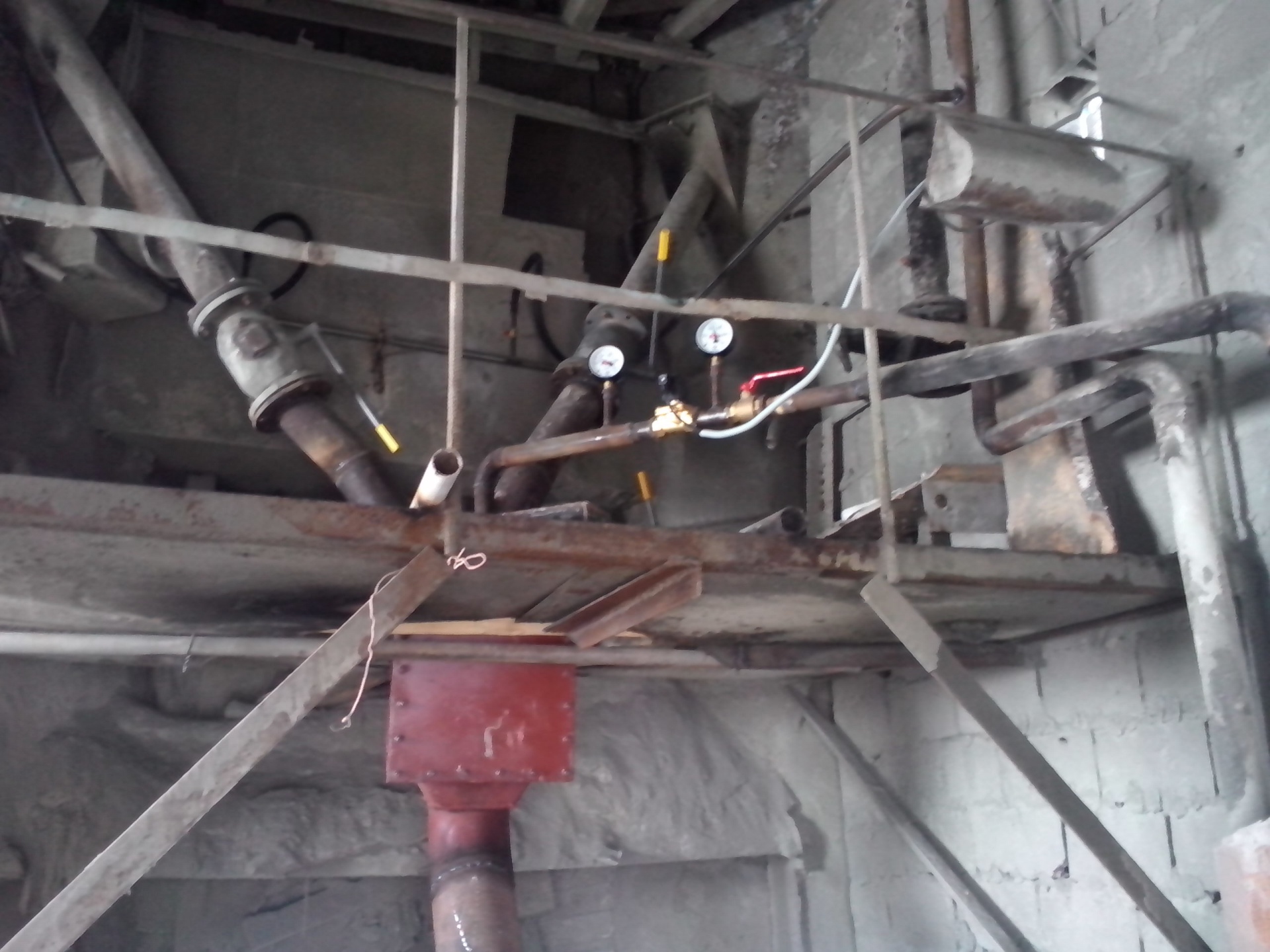

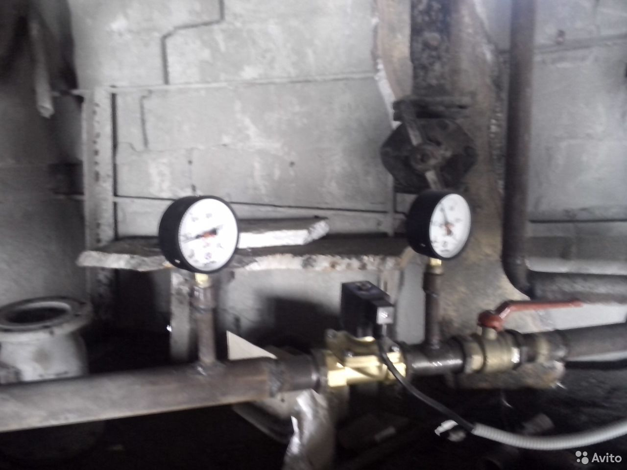

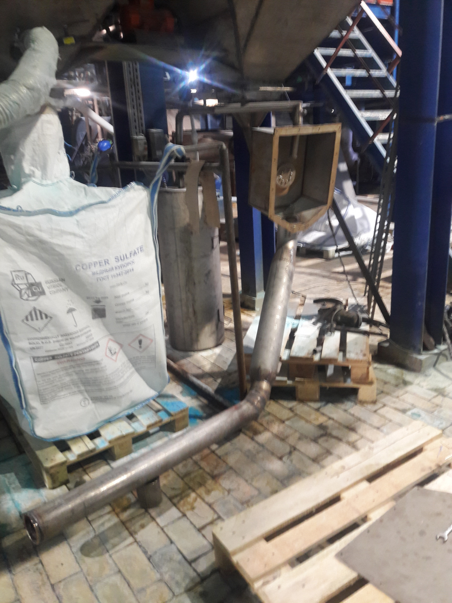

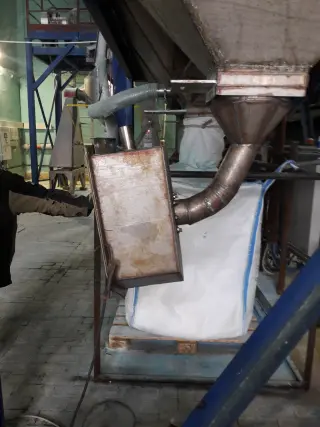

Установка предназначена для перемещения продуктов сыпучего характера на расстояния от 5 до 500 метров с изменяемой производительностью от 10 кг до 50 тонн в час по трубопроводу диаметром от 50 мм до 300 мм. Установка проста в изготовлении, монтаже и эксплуатации. Эти работы может выполнить небольшая бригада слесарей ремонтников с соответствующей квалификацией. Предоставлю расчеты, чертежи для изготовления, монтажные схемы этой установки. Эта установка прошла успешное испытание и внедрена на многих предприятиях России и ближнего зарубежья. При желании могу дать координаты этих предприятий. Применима в строительной, пищевой, сельскохозяйственной, химической и других промышленностей, где требуется процесс разгрузки, перемещения, дозирования сыпучего материала.
Эта установка имеет намного меньшие габариты, проста в изготовлении, эксплуатации и ремонте. По опыту эксплуатации установок по перемещению сыпучих материалов (пневмокамерный насос, пневмовинтовой подъёмник, шнековый транспортер, элеватор, вакуумное оборудование и т д), она имеет ряд преимуществ.
- Малая энергоемкость (потребление сжатого воздуха 1-10 м3 зависит от настроенной производительности.).
- Универсальна – может работать как на большие расстояния до 500 метров ( это расстояние испытано практически), так и малые от 5 метров;
- Работает с меняющейся производительностью, как по заданной с пульта управления схеме, так и по автоматической при контроле датчиками уровня наполнения исходного бункера.
- При работе полностью исключена ситуация засыпания трубопровода перемещаемым продуктом (принцип перемещения уплотненным слоем).
- Проста в ремонте, не требует дорогостоящих запасных частей.
- По желанию заказчика эту установку можно смонтировать в автоматическом режиме (не требует постоянного контроля оператором).
- Магистральный продуктопровод меньше подвержен абразивному износу ( вследствие того что применен метод перемещения уплотненного слоя).
