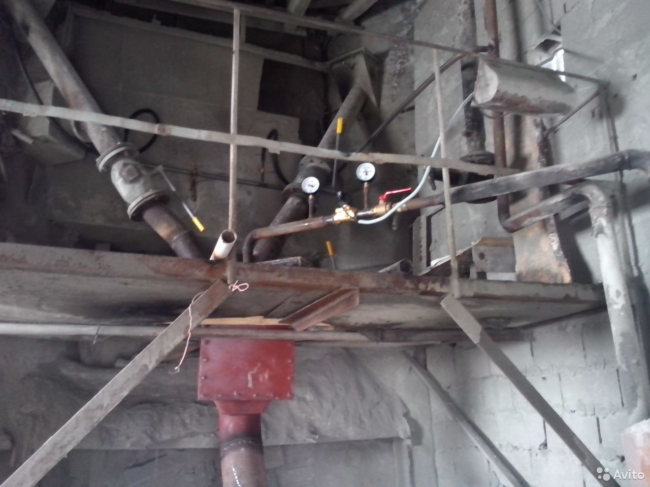

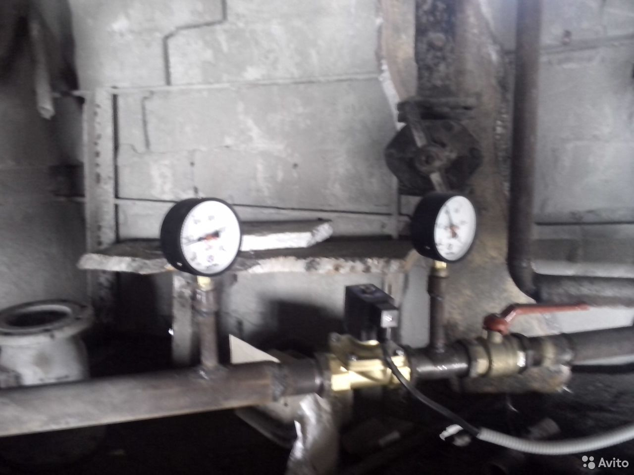

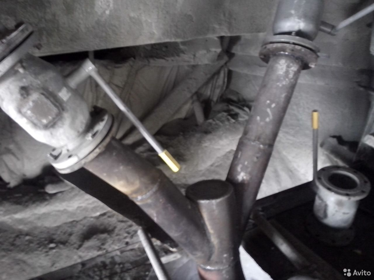

Аналог пневмокамерного и пневмовинтового насоса.Установка предназначена для перемещения продуктов сыпучего характера на расстояния от 5 до 500 метров с изменяемой производительностью от 10 кг до 50...
На мировом рынке есть два вида основного оборудования для перемещения сыпучих материалов. Это Пневмокамерный насос и Пневмовинтовой насос.
Для работы этого оборудования требуется сжатый воздух и электроэнергия.
Пневмокамерный насос при работе потребляет 400 – 500 рублей в час. Это энергия компрессора мощностью 90 – 120 кВт.
Пневмовинтовой насос потребляет 500 – 600 рублей в час. Это энергия компрессора 90 – 120 кВт и привод шнека 35 – 50 кВт.
Предлагаемый вид оборудования пневмопушка потребляет только сжатый воздух. Стоимость работы 100 – 200 руб в час.
Предоставлю техническую документацию, проведу расчёт, чертежи и эл схему для монтажа установки собственными силами.
Варианты сотрудничества различные( поставка оборудования, предоставление документации на изготовление собственными силами и т д)
Область применения широкая: строительная промышленность, химическая промышленность, разгрузка вагонов, подъём на высоту до 50 метров и выше и т д.
Характеристики оборудования.
Универсальность. При выборе оборудования для перемещения сыпучих материалов одним из показателей является производительность.
Пневмокамерные насосы и пневмовинтовые насосы выпускаются в различных моделях оборудования, отличающихся производительностью.
Пневмоимпульсная установка универсальная. Производительность 100 кг в час – 100 тонн в час.
Потребление энергоносителей.
Пневмокамерный насос потребляет сжатый воздух, 15 – 25 метров кубических в минуту в зависимости от модели оборудования.
Пневмовинтовой насос потребляет электрическую энергию 15 – 37 кВт в час в зависимости от модели оборудования и сжатый воздух 15-25 метров кубических в минуту.
Пневмоимпульсная установка потребляет сжатый воздух 2-10 метров кубических в минуту в зависимости от требуемой производительности и расстояния перемещения.
Дальность перемещения.
Пневмокамерный насос 250 метров
Пневмовинтовой насос 250 метров
Пневмоимпульсная установка 500 метров. Вполне возможно перемещение до 1000 метров.
Сложность ремонта при поломке.
Пневмокамерный насос.
Забитие магистрального продуктопровода при снижении давления сжатого воздуха и человеческий фактор.
Износ магистрального продуктопровода в результате абразивной атаки.
Ремонт этих неисправностей требует специалистов определённого класса и времени от одного часа до целой смены в зависимости от характера повреждений.
Сгорание приводного электродвигателя. Ремонт потребует закупки или перемотки этого оборудования. По сумме затрат это от 30 до 60 тыс рублей.
Забитие магистрального продуктопровода в результате снижения давления в сети сжатого воздуха или человеческого фактора.
Износ магистрального продуктопровода в результата абразивной атаки.
Ремонт этих неисправностей требует специалистов определённого класса, времени и финансирования.
Пневмоимпульсная установка.
Износ обратного клапана. Заменить его может оператор в течение 15 минут. Материал изготовления - транспортёрная резина 50 кв см.
