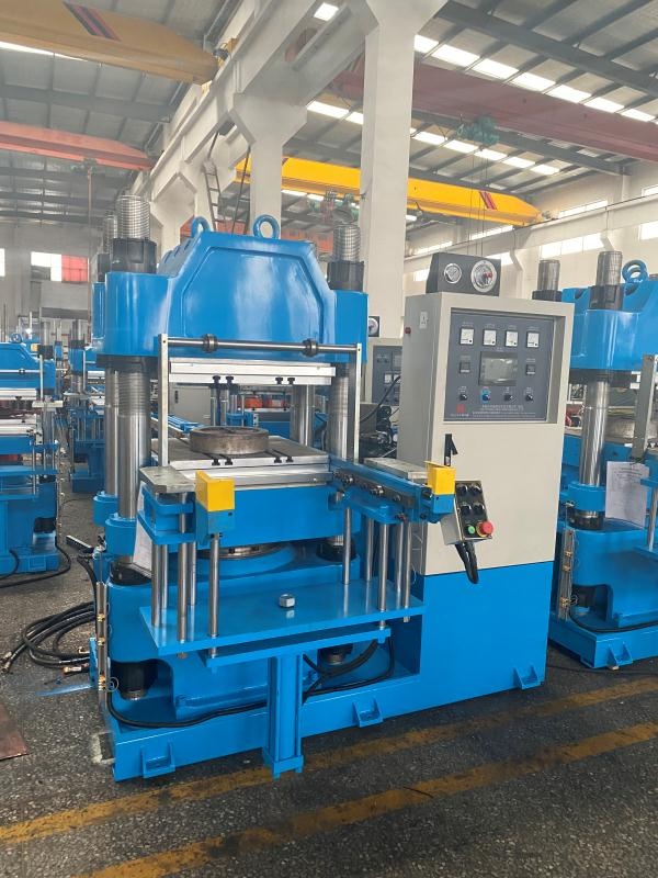

ООО РЗВулканизационные пресса серии XLB-Y предназначены для формования и вулканизации в прессформах компрессионным способом изделий из резины, термореактивных пластмасс, бакелитов. Вулканизационные пресса изготавливаются различных исполнений: одно- и двух-станционные, а также одно- и много-этажные.
Вулканизационный пресс XLB—Y300/650*650-2RT
Усиление смыкания 3000 кн
Максимальное давление в гидросистеме 21МПа
Рабочий ход 250мм
Максимальное расстояние пластины 420 мм
Минимальная толщина 0 мм
Быстрая скорость поднятия ≥70 мм / с
Размеры нагревательной плиты 650 * 650мм
Максимальная рабочая температура 250 0C
Мощность мотора 7,5 кВт
Мощность обогревателя 21.6 кВт
Объем масляного бака 300л
Внешний размер 2400 * 2300 * 2300 мм
Вес 6T
Напряжение 380В 50Гц,
Компьютерная система управления PLC Japan Omron
Дисплей Япония Fuji Fuji
Гидравлическая система Тайвань Тайхуэй
Системный манометр EverestJiangsu Китай
Контактор переменного тока Датчик переменного тока Германия Моле Германия Моле /
Переключатель приближения Переключатель приближения Тайвань Yangming
Пропорциональный клапан США Бест
Мотор Мотор Чжэцзян Китай
Блок питания Тайвань Mingwei
Компрессионный клапан America Hydraforce Hydraforce
Декомпрессионный клапан Америка COOSCOO
Масляный насос Япония Юкен / Hytek
Уплотнение сальник японский NOK
Литьевая доска Чугун QT500-7
Столбик Полюс 40CR хромированная твердость HRC48-52
Плунжер основного положения литой чугун Нагревательная пластина 40CR 40CR
Нагревательная плита параллельная ≤0.15
Разница температур плиты нагревателя ± 5 ℃
Регулятор температуры ± 1 ℃
