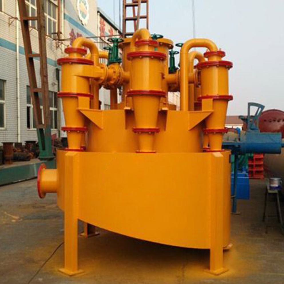

Гидроциклон серии FX-300
Гидроциклон использует центробежную силу для сортировки пульпы и оснащён соответствующим шламовым насосом, что обусловлено отсутствием движущихся компонентов. Он применяется для сортировки, автономной обработки и обесшламливания.
Технические характеристики:
Модель: FX-300
Диаметр, мм: 300
Сужение к устью шахты, мм: 64, 75
Диаметр переливного отверстия, мм: 65, 80, 100, 120
Диаметр осушительного отверстия, мм: 20, 25, 30, 35, 40
Угол наклона: 20
Максимальный размер подачи, мм: 5
Давление подачи, мПа: 0,03-0,4
Производительность, м3/ч: 45-90
Размер разделения, мкм: 50-150
Габариты, мм: 530x410x1305
