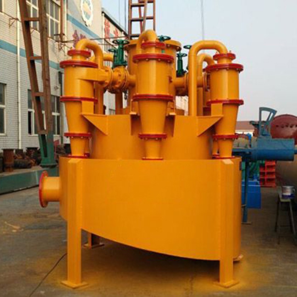

Гидроциклон серии FX-100
Обновлено 03.11.2026 999920
Гидроциклон использует центробежную силу для сортировки пульпы и оснащён соответствующим шламовым насосом, что обусловлено отсутствием движущихся компонентов. Он применяется для сортировки, автономной обработки и обесшламливания.
Технические характеристики:
Модель: FX-100
Диаметр, мм: 100
Сужение к устью шахты, мм: 23
Диаметр переливного отверстия, мм: 20, 25, 30, 40
Диаметр осушительного отверстия, мм: 8, 10, 12, 14, 16, 18
Угол наклона: 20
Максимальный размер подачи, мм: 1
Давление подачи, мПа: 0,05-0,4
Производительность, м3/ч: 5-12
Размер разделения, мкм: 20-100
Габариты, мм: 250x210x525
