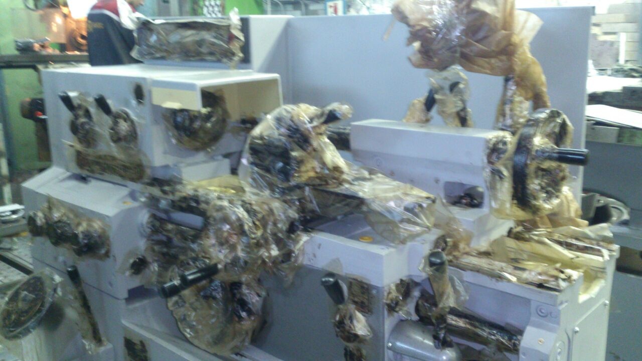

Продам станки ИЖ 250ИТВМ.01 (новые), заводская гарантия 1 год, доставка, ЗИП и оснастка.
т. 8912 854 13 93 г. Ижевск

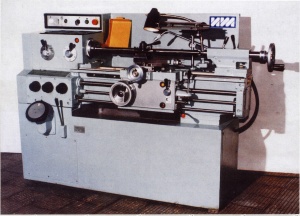

Токарно винторезный станок 250ИТВМ.01 предназначен для выполнения разнообразных токарных работ в центрах, цанговых или кулачковых патронах, а также для нарезания метрических, модульных, дюймовых резьб.
Станок 250ИТВМ.Ф1 дополнительно оснащен системой цифровой индикации.
Широкий диапазон чисел оборотов и подач обеспечивает производительную обработку при хорошем качестве поверхности.
Преселективное управление скоростями шпинделя станка 250ИТВМ.01 позволяет подготовить последующее включение во время работы станка и быстро осуществить его в нужный момент.
Мнемоническое управление подачами обеспечивается одной рукояткой, направление включения которой совпадает с направлением выбранного перемещения суппорта с резцовой головкой.
Беззазорная фиксация резцовой головки обеспечивает высокую жесткость и точность установки.
Ходовой винт смазывается автоматически при нарезании резьбы. Конструкция шпиндельного узла позволяет быстро сменить приводные ремни без разборки узла.
Станина станков 250ИТВМ.01, 250ИТВМ.Ф1, изготовлена из хромоникелевого чугуна, направляющие закалены токами высокой частоты и отшлифованы.
Механизм останова, расположенный в фартуке, предохраняет механизмы подач от перегрузок, а также позволяет работать по жесткому упору при точении.
Привод главного движения станка 250ИТВМ.01 осуществляется от электродвигателя через двенадцати скоростной редуктор, клиновые и поликлиновые ремни. При повороте маховика в двух селекторных дисках создается определенная комбинация отверстий под фиксирующие пальцы рычагов, переключающих блоки шестерен. После этого оттягиванием рукоятки на себя сначала осуществляется притормаживание вращающихся шестерен, а затем их переключение.
В передней бабке размещены приемный шкив, шпиндель, перебор 1:8, звено увеличения шага резьбы.
Станок модели 250ИТВМ.Ф1 оснащен системой цифровой индикации УЦИ.
