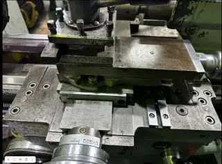

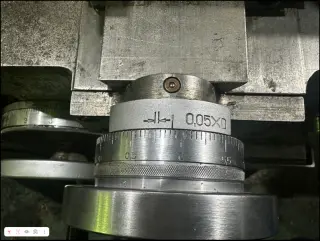

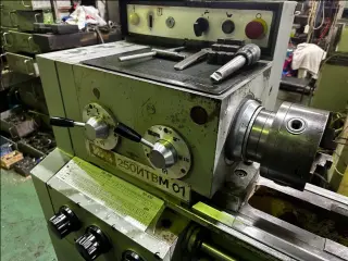

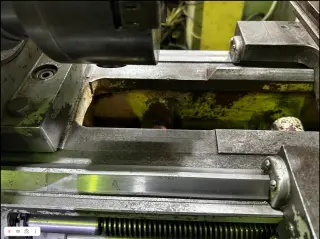

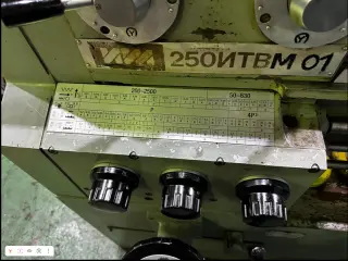

В продаже Токарный Винторезный станок высокой точности ИЖ 250ИТВМ-01 из НИИ. Станок повешенной точности, с минимальной наработкой, в отличном состоянии, в родной краске, направляющие в идеале. С проверкой в работе.
Технические характеристики ИЖ 250ИТВМ 01
Наименование параметра 250ИТВМ.01
Основные параметры
Класс точности по ГОСТ 8-82 В
Наибольший диаметр заготовки обрабатываемой над станиной, мм 240
Наибольший диаметр заготовки обрабатываемой над суппортом, мм 168
Наибольший диаметр заготовки устанавливаемой над станиной, мм 300
Наибольшая длина заготовки (РМЦ), мм 500
Шпиндель
Диаметр сквозного отверстия в шпинделе, мм 25
Наибольший диаметр прутка, проходящий через отверстие в шпинделе, мм 24
Количество ступеней прямого вращения шпинделя, об/мин 21
Частота прямого вращения шпинделя, об/мин 25..2500
Количество ступеней обратного вращения шпинделя, об/мин 21
Частота обратного вращения шпинделя, об/мин 25..2500
Размер внутреннего конуса в шпинделе, М Морзе 4
Конец шпинделя по ГОСТ 12593-72 4
Допустимый крутящий момент на шпинделе, Нм 1051,9
Подачи
Наибольшая длина хода каретки суппорта, мм 500
Цена деления лимба продольного перемещения суппорта, мм 0,1
Продольное перемещение за один оборот лимба, мм 20
Наибольшее поперечное перемещение суппорта, мм 165
Цена деления лимба поперечного перемещения суппорта, мм 0,05
Поперечное перемещение за один оборот лимба, мм 3
Наибольшее перемещение верхних салазок суппорта, мм 120
Число ступеней продольных подач
Пределы рабочих подач продольных, мм/об 0,01..1,8
Число ступеней поперечных подач
Пределы рабочих подач поперечных, мм/об 0,005..0,9
Скорость быстрых перемещений суппорта, продольных, м/мин нет
Скорость быстрых перемещений суппорта, поперечных, м/мин нет
Количество нарезаемых резьб метрических
Пределы шагов нарезаемых резьб метрических, мм 0,2..48
Количество нарезаемых резьб дюймовых
Пределы шагов нарезаемых резьб дюймовых 24..0,5
Количество нарезаемых резьб модульных
Пределы шагов нарезаемых резьб модульных 0,2..12
Количество нарезаемых резьб питчевых нет
Дискретность УЦИ по координатам X/Z. мм —
Задняя бабка
Размер внутреннего конуса пиноли задней бабки по ГОСТ 25557-82 Морзе 3
Центр пиноли задней бабки по ГОСТ 13214-79 Морзе 3
Наибольшее перемещение пиноли задней бабки, мм 85
Цена деления линейки перемещение пиноли, мм 1
Цена деления лимба перемещение пиноли, мм 0,05
Поперечное смещение пиноли, мм ±10
Электрооборудование
Количество электродвигателей на станке 3
Электродвигатель главного привода, кВт/ об/мин 3/ 1410
Электродвигатель станции смазки, кВт/ об/мин 0,09/ 1350
Электродвигатель насоса охлаждения, кВт/ об/мин 0,18/ 2730
Насос охлаждения (помпа) ПА-22
Суммарная мощность электродвигателей на станке, кВт 3,27
Габаритные размеры и масса станка
Габариты станка (длина ширина высота), мм 1790_810_1400
Масса станка, кг 1180
