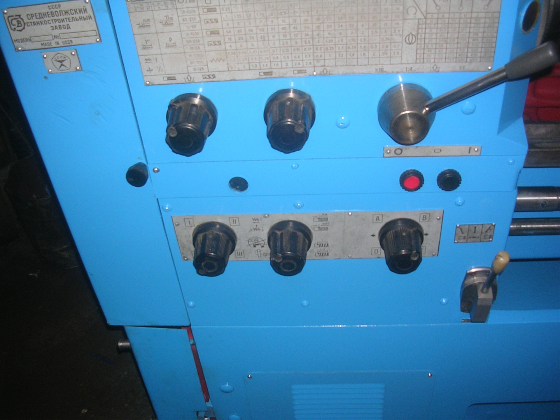

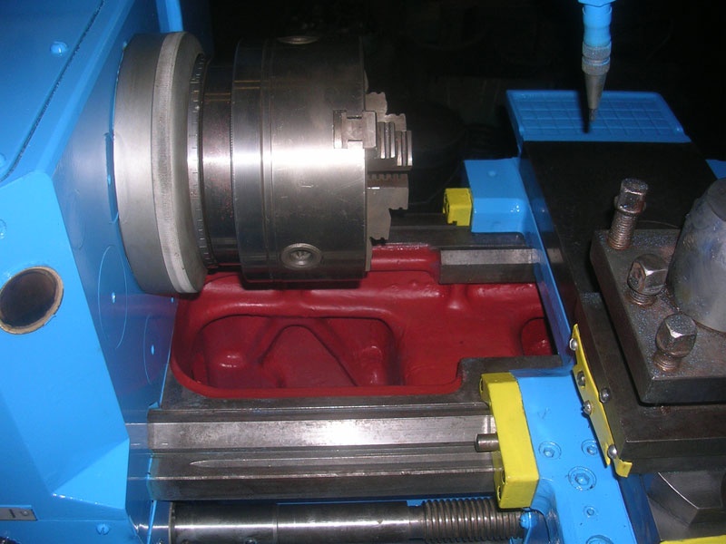

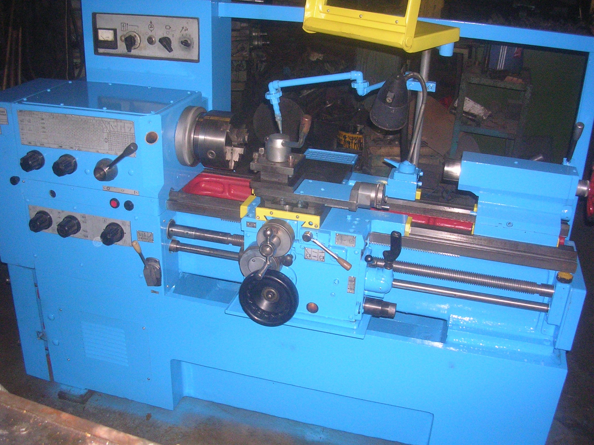

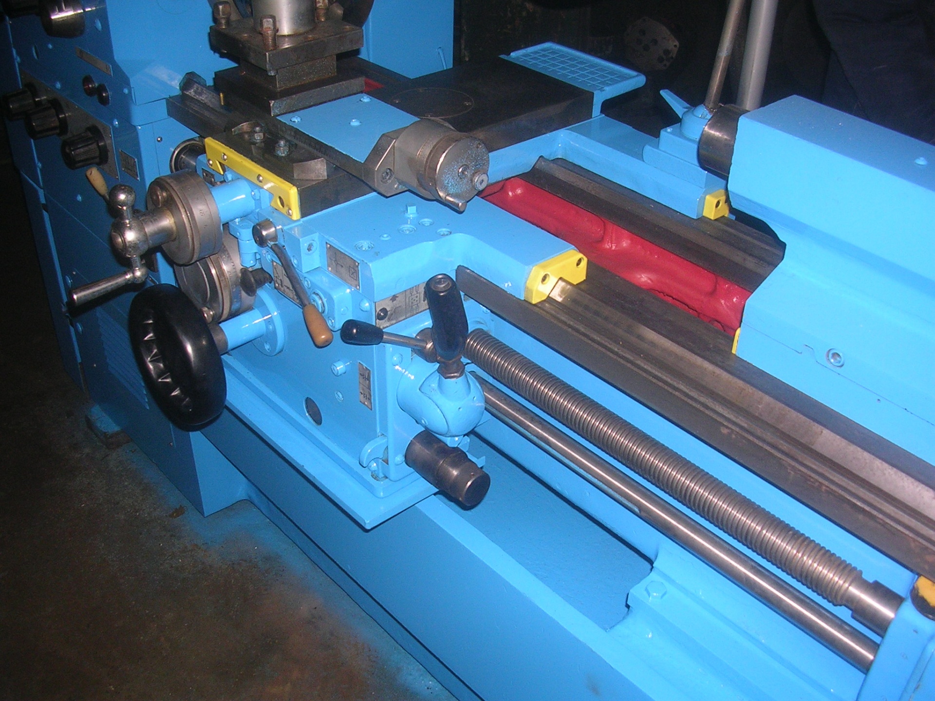

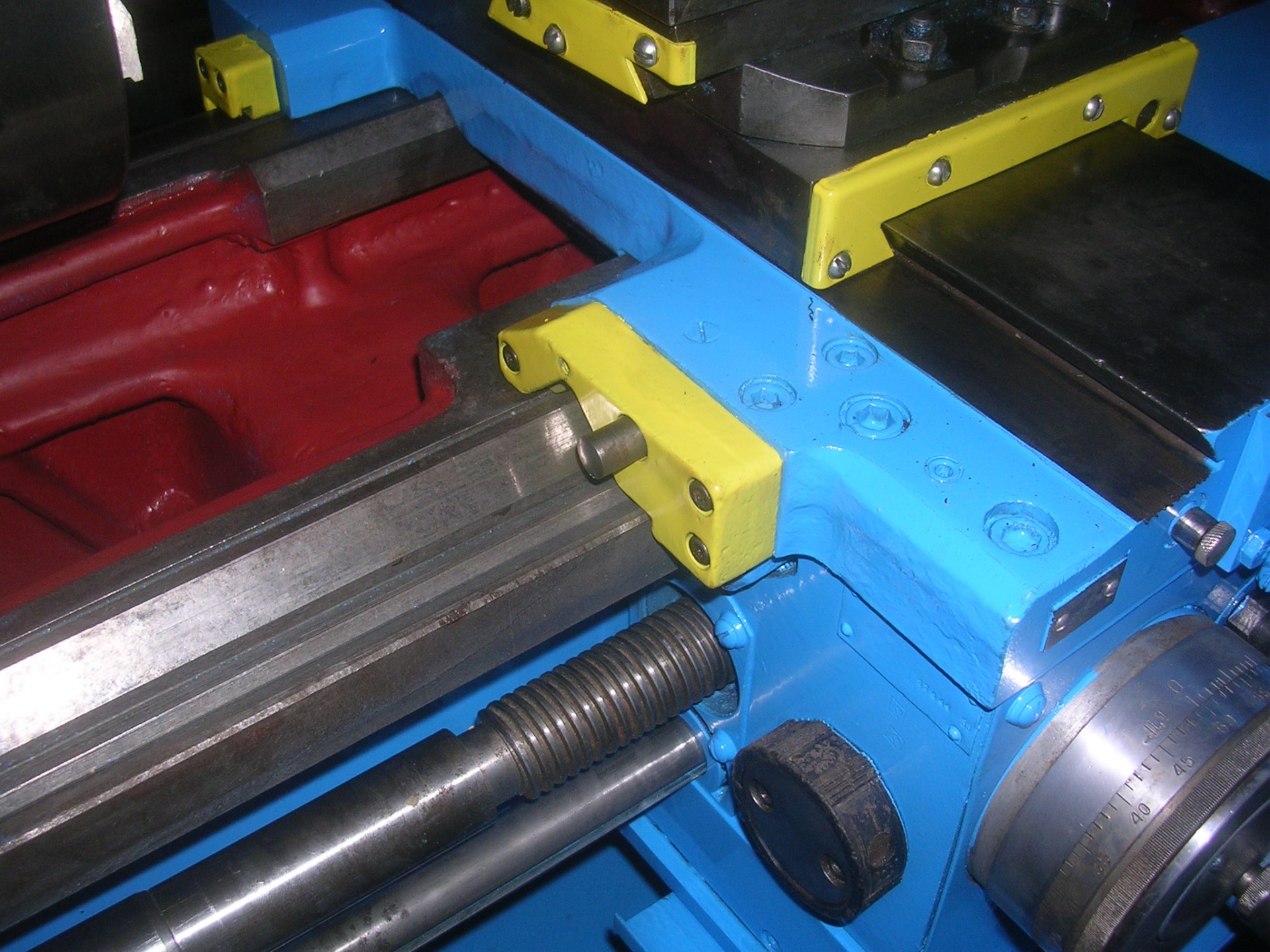

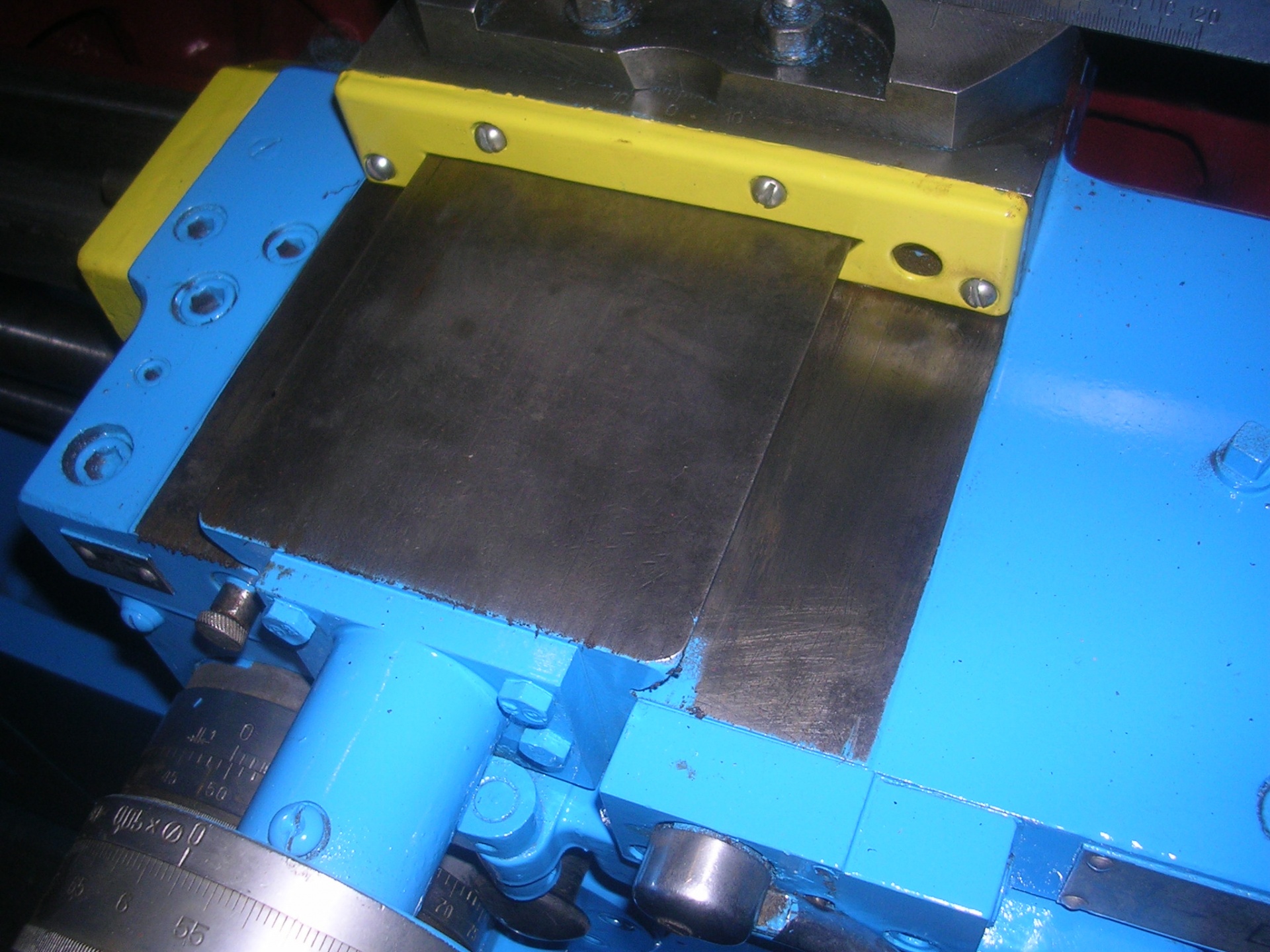

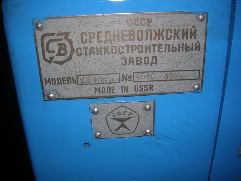

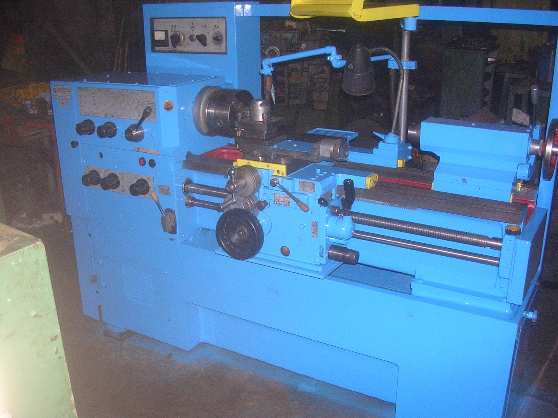

Токарно винторезный станок 16Б16П
Обновлено 26.10.2026 66306
Токарно винторезный станок 16Б16П повышенной точности предназначен для выполнения всевозможных (черновых и финишных) видов токарной обработки деталей тел вращения, включая производительное нарезание метрической, дюймовой, модульной и питчевой резьб. Станки выпускаются с бесступенчатым приводом глав
Характеристика             16Б16П
Наибольший диаметр обрабатываемого изделия
- над станиной, мм       400/360
- над суппортом, мм    200/180
Диаметр отверстия в шпинделе, мм 45
Длина обрабатываемого изделия, мм             750
Размер конусного отверстия в шпинделе       Морзе 6
Размер центра в пиноли задней бабки            Морзе 5
Пределы чисел оборотов шпинделя, мин -1 5-2000
Пределы величин подач, мм/об
- продольных  0,05 - 2,8
- поперечных  0,025 - 1,4
Нарезание резьбы
- метрическая, шаг в мм.          0,25 - 56
- дюймовая, число ниток на 1"              112 - 0,5
- модульная, шаг в модулях    0,25 - 56
- питчевая, шаг в питчах            112 - 0,5
Точность геометрической формы цилиндрической поверхности образца, мм
- постоянство O в поперечном сечении           0,005
- постоянство O в любом сечении       0,012
Шероховатость поверхности после чистовой обработки Ra                1,25
Плоскостность торцевой поверхности, мм    0,01
Точность шага резьбы, мм       0,03
Мощность электродвигателя главного привода, кВт               5,5/7,5
Габариты станка, мм   2270x1110x1505
Вес станка, кг   2050
