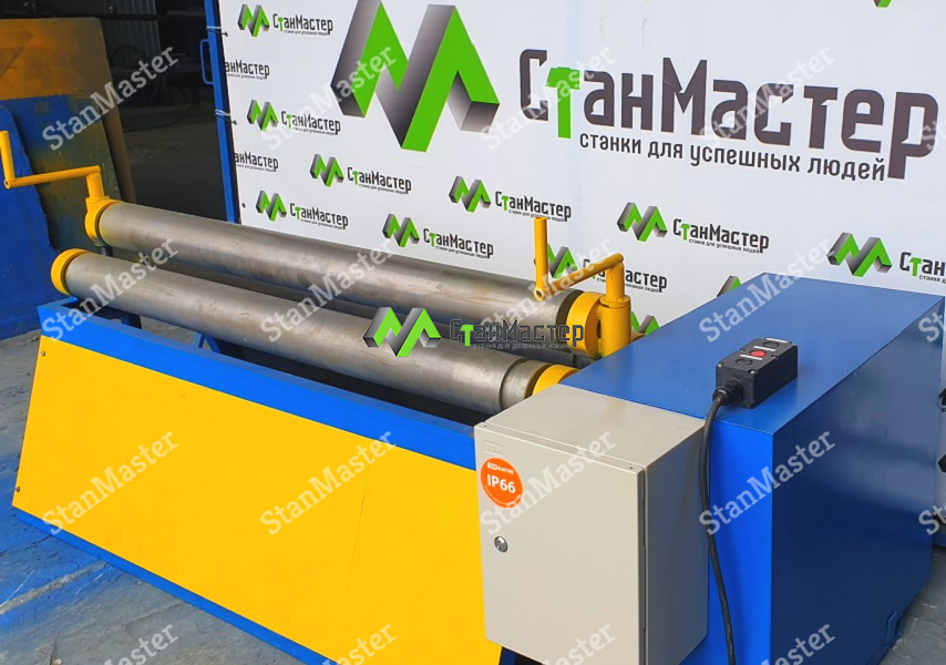

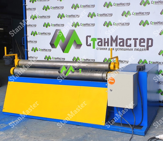

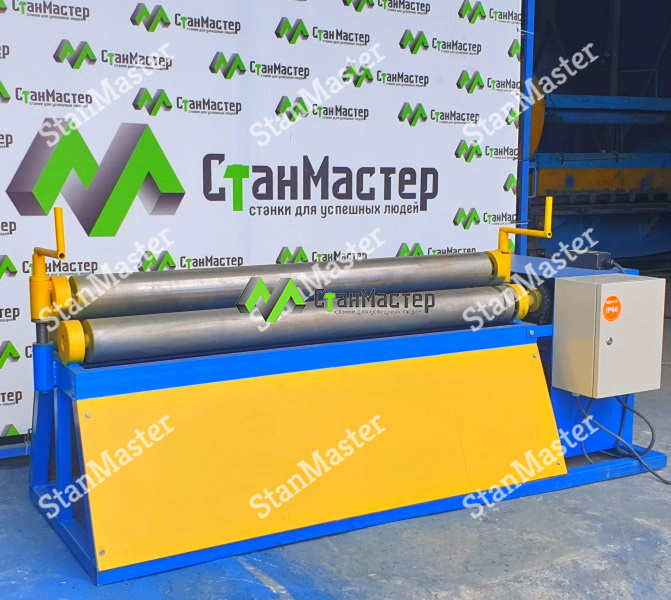

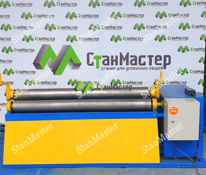

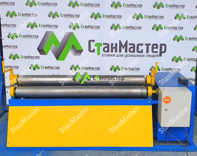

Купить Вальцы листогибочные ВЭТ-1250
Наибольшая ширина изгибаемого листа1250 мм.
Толщина изгибаемого листа От 1 до 6 мм.
Количество валов3 шт.
Диаметр валов 130 мм.
Количество оборотов валов30-45 об/мин.
Привод машиныЭлектрический
Мощность электродвигателя3 кВт. (380В)
РедукторЧервячный
