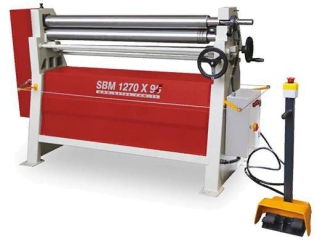

Трехвалковые вальцы по металлу OSTAS серии SBM Турецкого производства, предназначены для проката листового металла и получения цилиндрических, конических и дугообразных изделий. Ассиметричная конструкция подразумевает осуществление подгибки перемещением заднего вала, причем для подгибки с двух сторон изделие заготовку необходимо разворачивать и два раза поджиматьзадний вал, в отличие от четырехвалковых станков.
Отличительные особенности
Основным отличием станков этой серии по сравнению с более легкими станками является наличие двух маховиков, с помощью которых осуществляется перемещение заднего и нижнего вала. Причем валы перемещаются параллельно верхнему, что минимизирует перекосы и позволяет прокатывать ровные цилиндрические изделия.
Боковины станины станка, отлитые из чугуна, обеспечивают жесткость конструкции и точность позиционирования валов, а откидной верхний вал позволяет оперативно снимать заготовку после прокатки
Откидной вал
Стандартная комплектация
- Тяжелая цельносварная станина;двигатель для регулировки заднего валка;
- Стальные валки с повышенной прочностью на растяжение (сертификат качества SAE 1050);
- Портативная панель управления;
- Специальное приспособление для выполнения конической гибки;
- Используемые в оборудовании компоненты доступны по всему миру (электрические компоненты фирм «Siemens», «schneider»);
- С помощью двигателя с торможением возможно выполнять прецизионный гиб;
- Оба валка приводятся в действие ременным или цепным силовым агрегатом с системой ведущих колес и одним червячным приводом;
- Станок изготовлен в соответствии с требованиями по технике безопасности ЕС («СЕ»).
| Рабочая ширина стола, мм | 1270 |
| Максимальная толщина, мм | 3 |
| Рабочая скорость, м/мин | 9 |
| Диаметр верхнего валка, мм | 90 |
| Мощность двигателя, кВт | 1.1 |
| Длина, мм | 2100 |
| Высота, мм | 1250 |
| Ширина, мм | 760 |
| Масса, кг | 470 |
