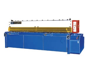

Электромеханические гильотины серии SBM предназначены для резки листового металла. Электромеханические гильотины серии SBM отличается простотой конструкции, легкостью в обслуживании и управлении, отвечают современным требованиям безопасности.Электромеханические гильотины серии SBM имеют надежную сварную станину и мощный привод с защитой от перегрузок. Двигатель раскручивает маховик и посредством фрикционной муфты момент передается на карданный вал, который и формирует рабочее перемещение ножа. Регулировка зазора, то есть настройка гильотины на заданную толщину листа для получения оптимального качества реза, выполняется с помощью двух подстроечных механизмов. При резке листа обычной стали этот зазор должен составлять 5-10% от толщины листа.
На панели управления имеется главный выключатель, аварийный тормоз, сигнальная лампа работы станка и селекторный переключатель режима резки:
- одиночная резка;
- непрерывная резка до команды «СТОП».
