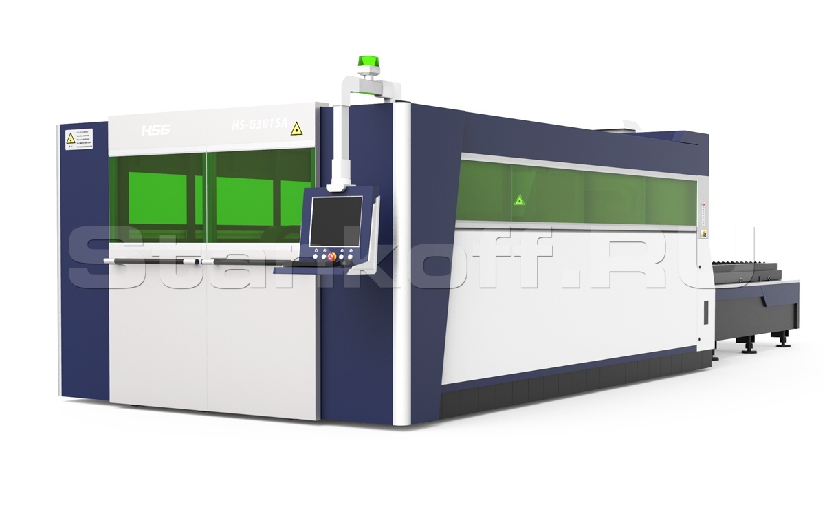

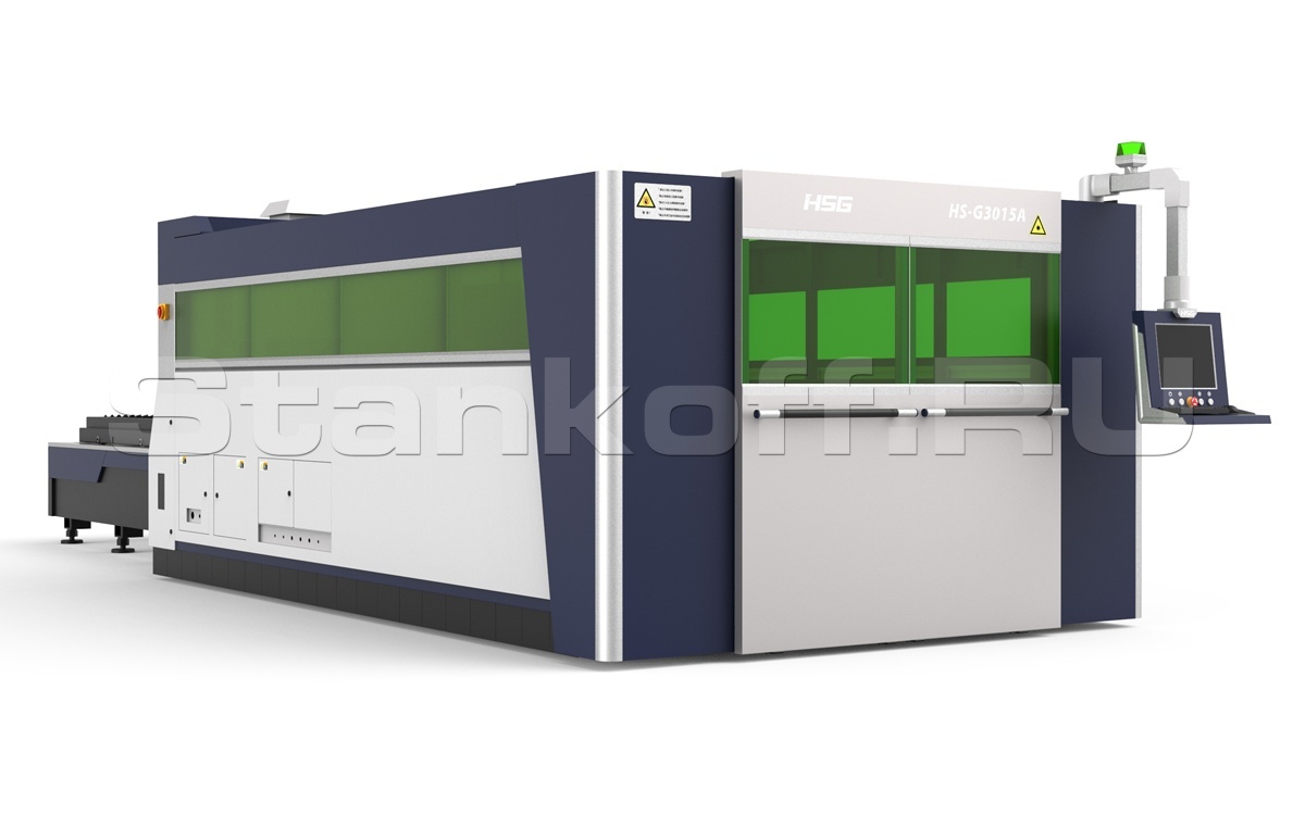

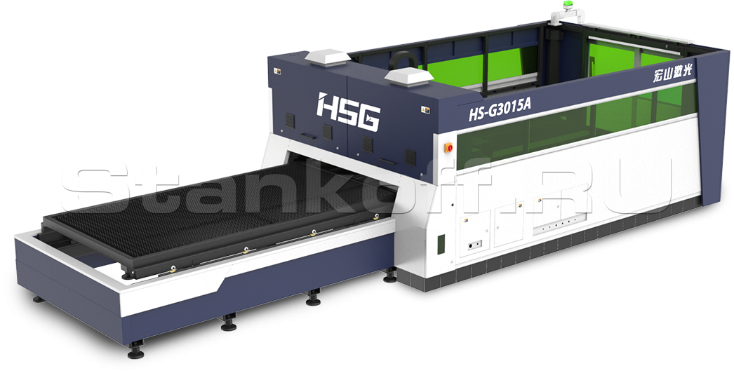

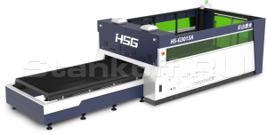

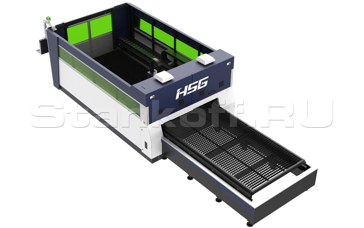

Оптоволоконный лазерный резак для листового металла HS-G3015A/2000 Raycus
Профессиональные станки в закрытом исполнении для резки листовых металлов со сменными рабочими столами и рабочей зоной 3000х1500 мм. На лазерах можно установить лазерные источники мощностью 500 - 4000 Вт Raycus, IPG. Двусторонний привод оси Y, мощные сервоприводы и зубчатая передача шестерня-рейка позволяют осуществлять движение с максимальной скоростью 100 м/мин с ускорением 1.2G.
Преимущества
  • Станки имеют устойчивую портальную конструкцию, обеспечивающую стабильность работы.
  • Профессиональная система управления ЧПУ с функцией регулировки мощности лазера обеспечивает высокое качество реза, удобство и простоту эксплуатации.
  • В механизме перемещения используются серводвигатели и двусторонний привод "шестерня-рейка", гарантирующие высокую скорость и точность и резки и надежность оборудования.
  • Система подачи газа имеет встроенную систему управления, современный дизайн, состоит исключительно из импортных пневматических компонентов и имеет три магистрали ,позволяющие одновременно получать доступ к 3 различным вспомогательным газам и автоматически переключаться между ними. Выбор газа происходит в зависимости от обрабатываемого металла. Для управления режущим газом используется высокоточный манометр. редуктор-солинойд позволяет мгновенно регулировать давление с точностью 0,001 мПа.
  • Высококачественный, высокопроизводительный резонатор лазерного излучения, низкие расходы, связанные с производством, энергосбережение, экологически безопасный, не загрязняет окружающую среду.

Станина
Станина
Станина со сменными столами. При производстве станины сперва происходит ее подогрев до температуры 600°C и последующее постепенное охлаждение согласно заранее определенной схеме в течение 24 часов в охлаждающей камере. Дальнейшая обработка производится на специальном фрезерном станке длиной 8 метров. Все сварные швы выполняются исключительно в защитной атмосфере. Данная процедура обеспечивает долгий срок службы станка без механических деформаций.

Технические характеристики оптоволоконного лазера HS-G3015A/2200 Raycus
Лазерный источник
Мощность лазера 2000 Вт
Лазерный источник Raycus
Длина волны 1065 Нм
Потребляемая мощность (Источники питания лазера с охлаждением) 12 кВт
Срок службы 80000 моточасов
Станок
Обрабатываемая площадь 1500x3000 мм
Ход по оси X 1525 мм
Ход по оси Y 3025 мм
Ход по оси Z 120/260 мм
Макс. скорость холостого хода 100 м/мин
Ускорение 1.2G
Точность позиционирования ±0,05 мм
Потребление электроэнергии без лазерного источника 9,2 кВт
Напряжение 380 В 3 фазы
Частота тока 50/60 Гц
Рабочая температура 15 - 40 °C
Рабочая влажность <90 %
Программное обеспечение CypCUT Laser
Графические форматы DXF, PLT, Ai, LXD, GBX, NC G-kod
Исполнение в защитной кабине
Максимальная нагрузка на основной стол 800 кг
Вес станка 7500 кг
Габаритные размеры 8500×2900×1900 мм
