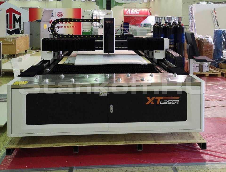

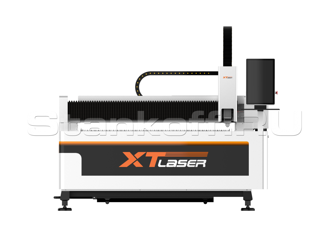

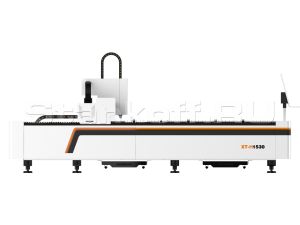

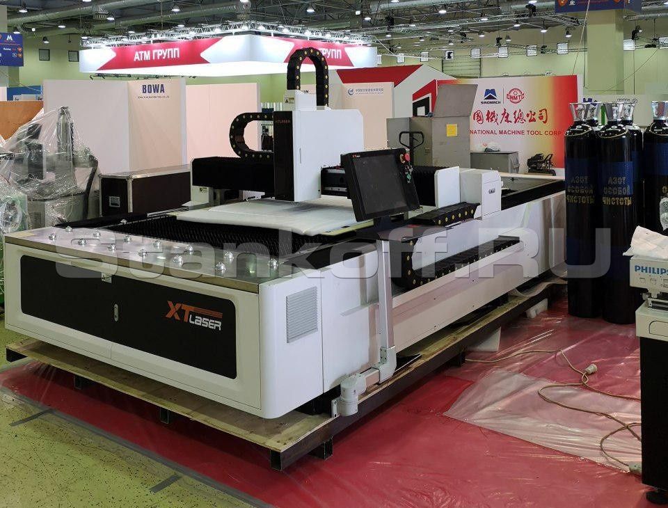

Волоконный лазер для резки листового металла XTC-1530H/2500 IPG
Рекомендуем предложения
Применение

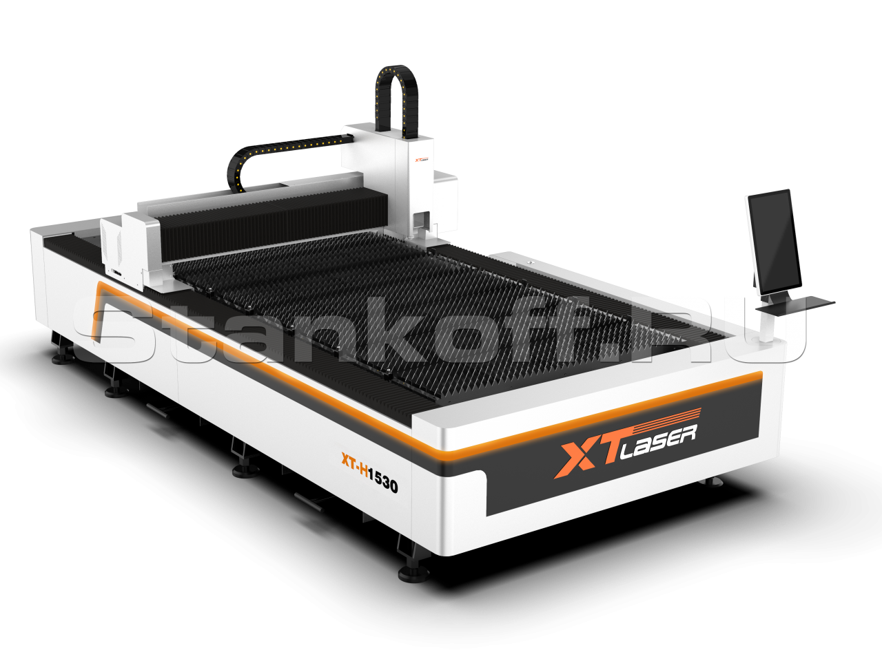

Оптоволоконные лазеры на сегодняшний день являются очень популярным и высокоэффективным оборудованием для резки металла. Они применяются для резки различных металлов, таких как нержавеющая, углеродистая, легированная, кремнистая сталь, алюминиевые листы, латунь, медь, оцинкованные пластины и т.д. В настоящее время оптоволоконные лазеры широко применяются в индустриях производства кухонной утвари, стальной мебели, лифтов и подъемников, автозапчастей и так далее.
Оптоволоконный станок лазерной резки является интегрированным комплектным оборудованием лазерной резки. Данное оборудование состоит из волоконной лазерной установки, холодильной камеры, волоконной режущей головки, отрезного станка, контрольной системы, системы водного и газового тракта, вытяжной системы и других деталей. Все узлы станка (оптические резонаторы, система управления ЧПУ, программное обеспечение, система перемещения и др.) поставляются всемирно известными своим качеством и разработками производителями.

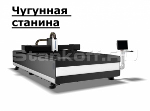

Сварная станина из стальных труб
Станина сварена из высококачественных труб прямоугольного сечения и снабжена дополнительным утяжелением. Для повышения точности и надежности станина станка прошла термический отпуск и была фрезерована и калибрована. Высокая прочность, устойчивость станины, обеспечивающие 20 лет работы без перекосов и деформации.

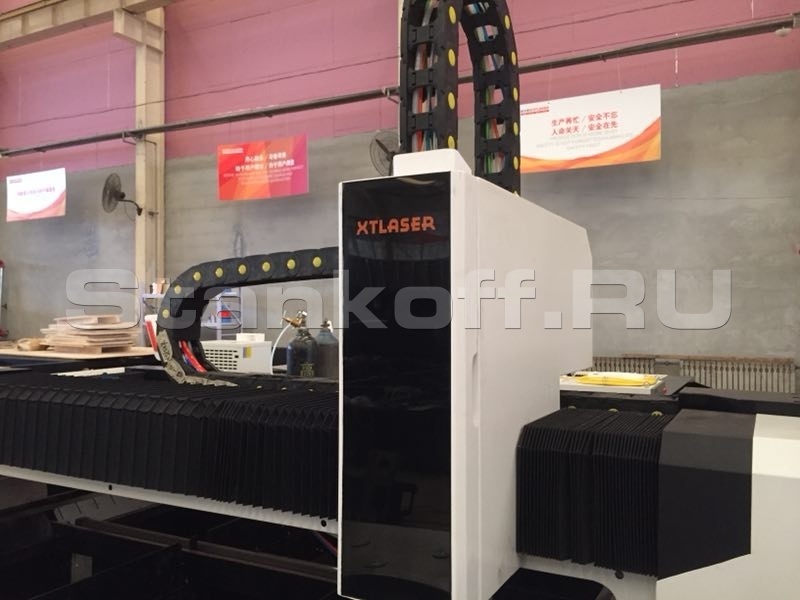

Литой алюминиевый портал
Высокопрочный литой портал 3-го поколения из алюминиевого сплава повышенной прочности позволяет достигать скорости перемещения 100 м/мин. Легкий и прочный портал обеспечивает лазерным станкам высокую скорость работы, повышает эффективность оборудования и обеспечивает безупречное качество раскроя.

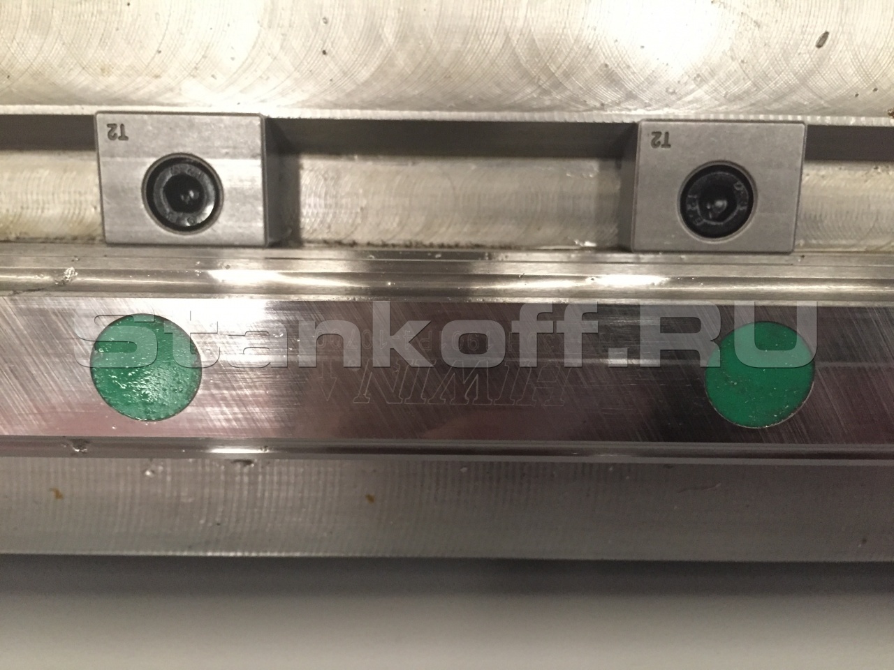

Высокоточные направляющие HIwin
Перемещение лазерной головки осуществляется по линейным направляющим Hiwin (Тайвань). Направляющие производства Hiwin отвечают всем международным и европейским стандартам и производится с непрерывным контролем качества. Особенности: плавный ход, высокая точность и надежность, большая грузоподъемность, уплотненные каретки, низкое трение, низкий уровень шума, легкость установки.

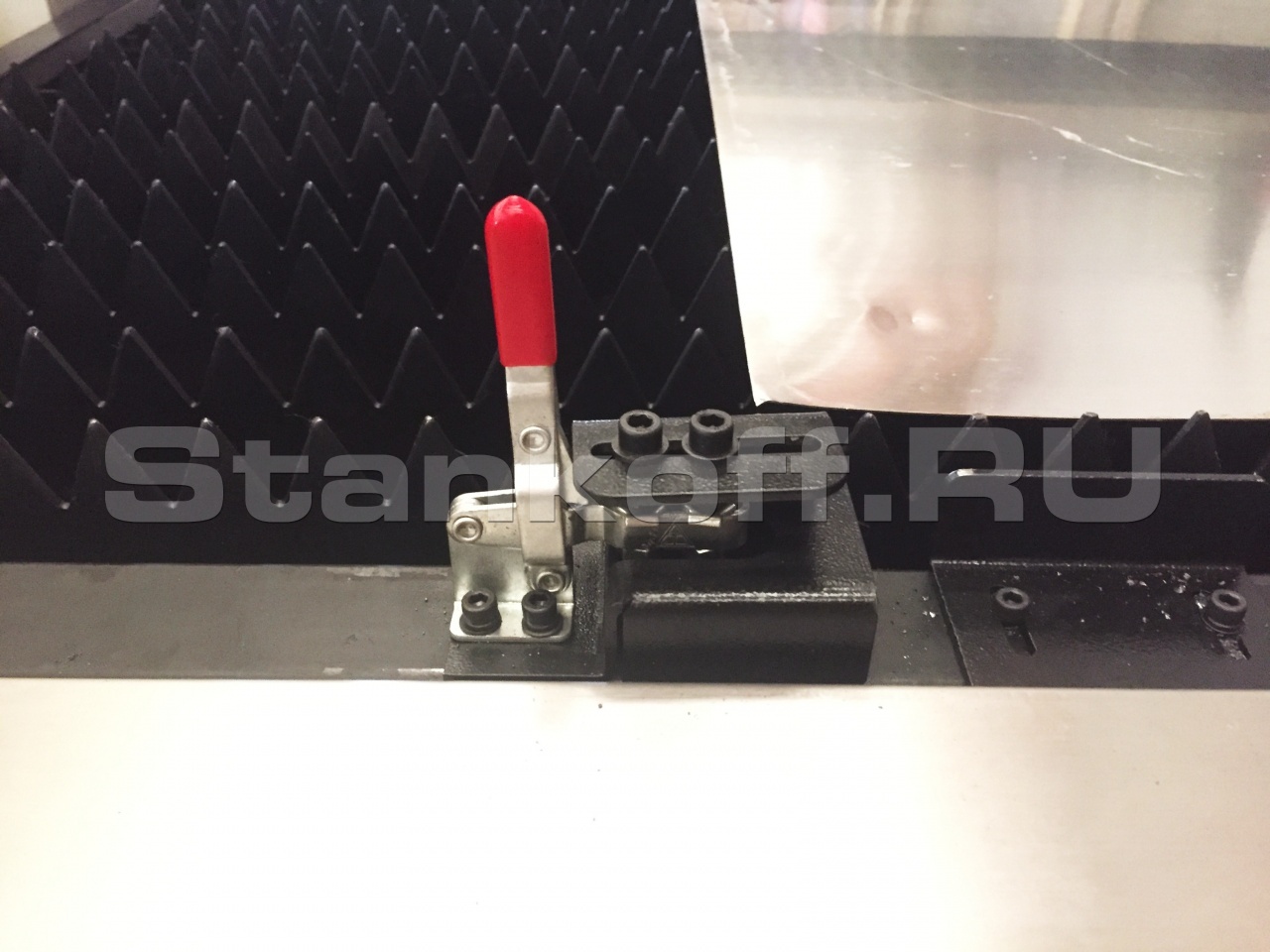

Ролики загрузки
На рабочем столе расположено несколько шаровых опор для облегчения легкости подачи. Еще одним способом подачи является ролик. После подключения газа ролик поднимается выше стола резки таким образом, чтобы обеспечить оптимальную подачу. Одним из важнейших преимуществ данной системы подачи является предотвращение царапин материала. Сокращает время погрузочно-разгрузочных работ на 10%.
Гофрозащита и кабельные цепи
Все подвижные части закрыты гофрозащитой. Все кабели уложены в гибкие кабельные цепи.

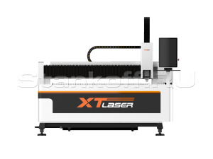

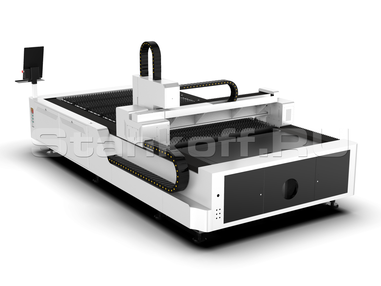

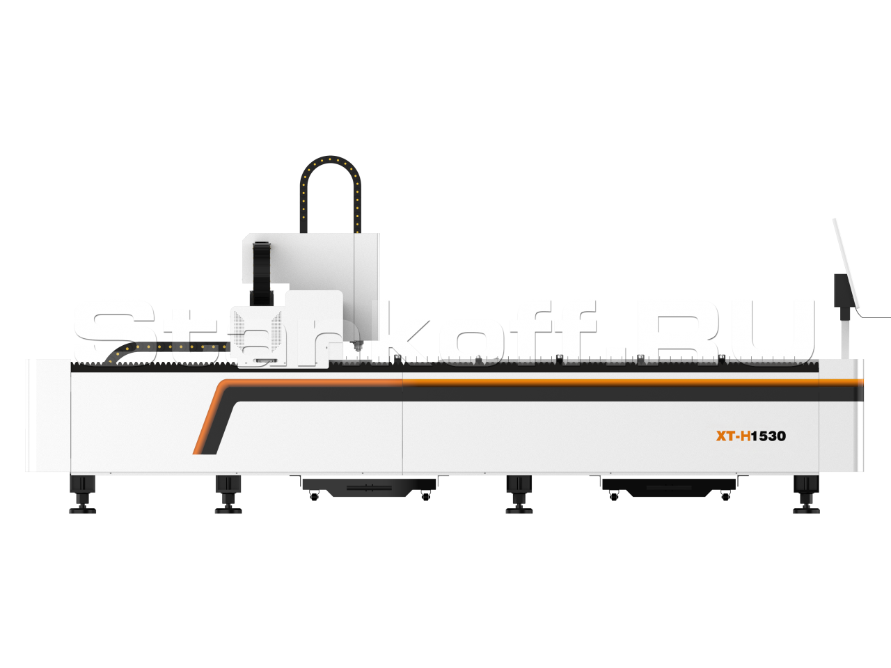

| Технические характеристики оптоволоконного лазера XTC-1530H/2500 IPG | |
| Мощность лазера | 2500 Вт |
| Лазерный источник | IPG |
| Длина волн | 1080 Нм |
| Качество луча | <0,373 мрад |
| Срок службы лазерного источника | 100 000 моточасов |
| Обрабатываемая площадь (X,Y,Z) |
3000x1500x100 мм |
| Макс. скорость холостого хода | 100 м/мин |
| Макс. нагрузка на стол | 1000 кг |
| Ускорение | 1G |
| Точность позиционирования (X,Y,Z) |
±0,02 мм |
| Питание | 3 фазы 380В 50Гц/60Гц |
| Потребляемая мощность | 24 кВт |
| Мощность сервоприводов | ось X - 1300Вт, ось Y - 2х1300Вт, ось Z - 400Вт |
| Рабочая температура | 15 - 35 °C |
| Рабочая влажность | <90 % |
| Графические форматы | DXF, PLT, Ai, LXD, GBX и др |
| Исполнение | открытое |
| Габариты | 5922×2932×1987 мм |
