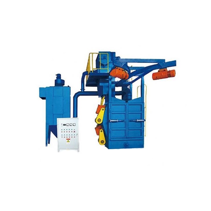

Дробемет– это оборудование для очистки листового проката, профильных заготовок листа, металлопроката, металлоконструкций от ржавчины, грязи, пыли, краски и других загрязнений, для дальнейшей грунтовки и покраски. Дробеметы проходного типа в качестве материала для очистки использует чугунную или стальную дробь. Очистка изделий производится при абразивном истирании поверхности, за счет удара дробинок, которые обладают высокой скоростью, об поверхность изделия.
  • Максимальный размер заготовки: 1300 x 2000 мм
  • Максимальный вес заготовки: 1000 кг
  • Стандарт очистки: 5 SA2 (GB8923-88 или ISO8501-1, 1988)
  • Скорость обработки: 5-15 мин/крючок
  • Шероховатость поверхности: 40~75 мкм ( в зависимости от размера абразива)
  • Размер абразива: 0,2~2,5 мм
  • Количество первой загрузки: ~1000 кг
  • Напряжение: 380 В
  • Частота: 50 Гц
  • Мощность: 53 кВт
  • Шум: ≤ 95 дБ
Характеристики системы крюков:
  • Динамическая нагрузка: 1000 кг
  • Скорость хода крюка: 20 м/мин
  • Скорость подъема крюка: 7 м/мин
  • Скорость вращения крюка: 1,5 об/мин
  • Мощность подъемного двигателя: 1,5 кВт
  • Мощность вращающегося двигателя: 0,75 кВт
  • Мощность приводного двигателя: 0,2 кВт
Характеристики системы дробеструйной обработки:
Взрывная камера:
  • Материал защитных пластин: ZGMn13
  • Материал камеры: Q235
Турбина дробемета:
  • Структура лопатки: Прямая линия
  • Пропускная способность: 3 x 180 кг/мин
  • Мощность: 3 x 11 кВт
  • Скорость: 76 м/с
Характеристики системы регенерации абразива:
Шнековый конвейер:
  • Производительность: 30 т/ч
  • Диаметр шнека: 300 мм
  • Мощность: 2,2 кВт
Ковшовый элеватор:
  • Грузоподъемность: 30 т/ч
  • Скорость подъема: 1,21 м/с
  • Мощность: 3 кВт
Разделитель:
  • Количество сепарации: 30 т/ч
  • Скорость воздуха: 4-5 м/с
  • Содержание отходов: ≤ 1%
Характеристики системы удалении пыли:
  • Фильтрующий материал: Картридж-фильтр с полиэфирным покрытием
  • Мощность вентилятора: 11 кВт
  • Давление: 1900 Па
  • Объем вентиляции: 13000 м³/ч
  • Количество картриджей: 12 шт (ф360 x 1000)
  • Площадь фильтрации: 90 м²
  • Путь падения пыли: Автоматический обратный импульс
  • Уровень фильтрации: Противопожарный, антистатический
  • Точность фильтрации: 1 мкм
  • Количество обратных импульсов: 4 шт
  • Уровень выбросов пыли: ≤ 120 мг/м³
