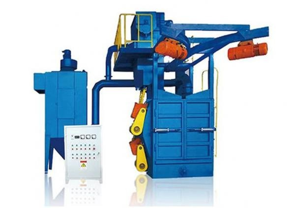

Проходную дробеметную установку Q3710E
Обновлено 17.07.2023 403401
Дробемет– это оборудование для очистки листового проката, профильных заготовок листа, металлопроката, металлоконструкций от ржавчины, грязи, пыли, краски и других загрязнений, для дальнейшей грунтовки и покраски. Дробеметы проходного типа в качестве материала для очистки использует чугунную или стальную дробь. Очистка изделий производится при абразивном истирании поверхности, за счет удара дробинок, которые обладают высокой скоростью, об поверхность изделия.
  • Максимальный размер заготовки: 1200 x 1700 мм
  • Размер камеры: 2000 x 2000 x 3000 мм
  • Максимальный вес заготовки: 900 кг
  • Стандарт очистки: Ca 2-2,5 (GB8923-88)
  • Скорость обработки: 5-20 мин/крючок
  • Шероховатость поверхности: 20~75 мкм ( в зависимости от размера абразива)
  • Напряжение: 380 В
  • Частота: 50 Гц
  • Мощность: 36,2 кВт
  • Шум: ≤ 90 дБ
Характеристики системы крюков:
  • Динамическая нагрузка: 900 кг
  • количество крюков: 2 шт
  • Скорость хода крюка: 20 м/мин
  • Скорость подъема крюка: 8 м/мин
  • Скорость вращения крюка: 2,8 об/мин
  • Мощность подъемного двигателя: 2 x 2,2 кВт
  • Мощность вращающегося двигателя: 0,75 кВт
  • Мощность приводного двигателя: 2 x 0,4 кВт
Характеристики системы дробеструйной обработки:
  • Взрывная камера:
  • Материал защитных пластин: ZGMn13
  • Материал камеры: Q235
Турбина дробемета:
  • Структура лопатки: Прямая линия
  • Пропускная способность: 2 x 180 кг/мин
  • Мощность: 2 x 11 кВт
  • Скорость: 76 м/с
Характеристики системы регенерации абразива:
  • Шнековый конвейер:
  • Производительность: 25 т/ч
  • Диаметр шнека: 250 мм
  • Мощность: 1,5 кВт
Ковшовый элеватор:
  • Грузоподъемность: 25 т/ч
  • Скорость подъема: 1,21 м/с
  • Мощность: 3 кВт
Сепаратор:
  • Количество сепарации: 25 т/ч
  • Скорость воздуха: 4-5 м/с
  • Содержание отходов: ≤ 1%
Характеристики системы удалении пыли:
  • Фильтрующий материал: Картридж-фильтр с полиэфирным покрытием
  • Мощность вентилятора: 5,5 кВт
  • Давление: 1890 Па
  • Объем вентиляции: 7600 м³/ч
  • Количество картриджей: 6 шт
  • Площадь фильтрации: 90 м²
  • Путь падения пыли: Автоматический обратный импульс
  • Уровень фильтрации: Противопожарный, антистатический
  • Точность фильтрации: 1 мкм
  • Количество обратных импульсов: 3 шт
  • Уровень выбросов пыли: ≤ 90 мг/м³
  • Загрузка пыли после очистки: 10 мг/м³
