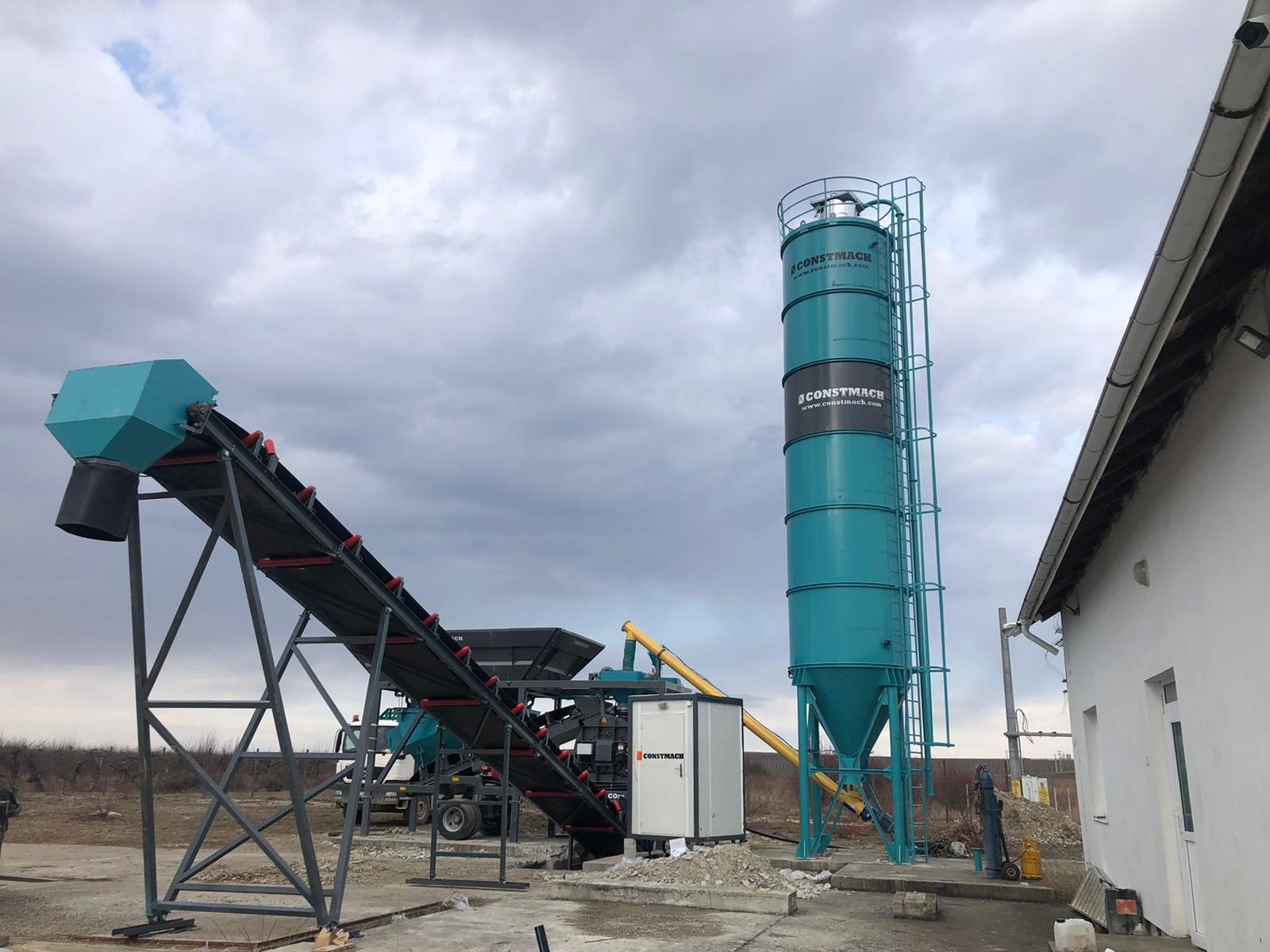

Наша компания производит цемент силос, который имеет запаса мощности от 30 до 3000 тонн, как сварных и болтовых типов.Цементные силосы до мощностью 150 тонн могут быть изготовлены как в болтовых и...
CONSTMACHНаша компания производит цемент силос, который имеет запаса мощности от 30 до 3000 тонн, как сварных и болтовых типов.
Цементные силосы до мощностью 150 тонн могут быть изготовлены как в болтовых и сварных типа.
Бункеры, что имеет запаса мощности более чем 150 тонн доступны в болтах.
Части цементных силосов болтов типа изготавливаются путем лазерной резки чувствительными и буровых методов. В стройплощадке, части цементных силосов могут быть легко и чутко в собранном виде.

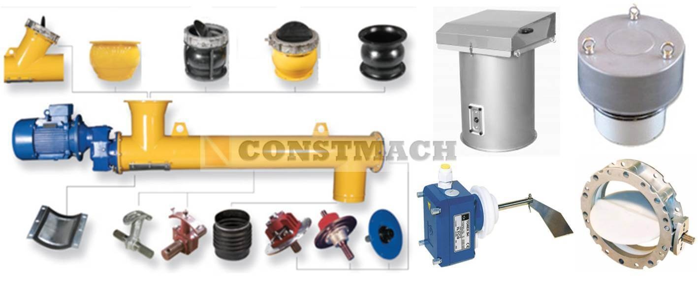

Наш силос цемента включает в себя все необходимые аксессуарах, такой электронный фильтр, разливочные трубы, дроссельный клапан, индикатор уровня, предохранительный клапан, Airjet пульс, люки и т.д.

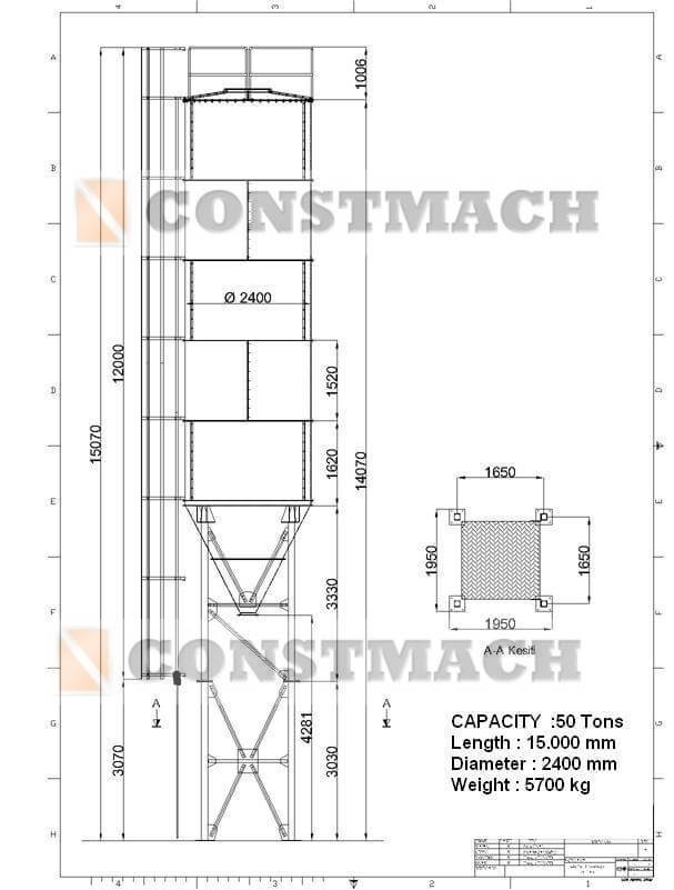

ТЕХНИЧЕСКИЕ ХАРАКТЕРИСТИКИ 50 тн Силос цемента
1. Объем силоса: 50 тонн, 38 м 3
2. БУНКЕР ВЫСОТА: 15000 мм
3. СИЛОСА ДИАМЕТР: диаметр 2400 мм
4. КОЛИЧЕСТВО Силос НОГ: 4
5. СИЛОСА ВЫХОД ДИАМЕТР: Ø 300 мм
6. Количество деталей: 8
7. СИЛОСА ВЕС: 6160 кг
8. МАТЕРИАЛ силосных НОГ: 168x5 мм, стальные трубы
9. ОПОРЫ силосной LEG: NPL 60 мм УГОЛ IRON
10. Листовой материал силосных LEG: 15 мм листового металла
11. коническая часть материала носителя: 100 мм СТАЛИ С КАНАЛА
12. коническая часть МАТЕРИАЛ: ST - 37 - 5 мм ЛИСТОВОГО МЕТАЛЛА
13. СИЛОСА материал корпуса: ST - 37 - 4 мм ЛИСТОВОГО МЕТАЛЛА
14. СИЛОСА ВЕРХ.КРЫШКА МАТЕРИАЛ: ST - 37 - 4 мм ЛИСТОВОГО МЕТАЛЛА
15. ВНУТРЕННИЙ ЛЮК ВХОДИТ
16. ВНЕШНИЙ MAN HOLE ВХОДИТ
17. БУНКЕР ROOF ВКЛЮЧАЕТ парапеты
18. ТЕХНИЧЕСКОЕ ОБСЛУЖИВАНИЕ ПЛАТФОРМА ВХОДИТ
19. ЗАРЯДКА ТРУБЫ: 4" СТАЛЬ ТРУБЫ ДО SILO LEG
20. АНАЛИЗ СТРУКТУРНО СДЕЛАНО ДЛЯ бункерах и технологический процесс производства ЗАВИСИТ Одобренные проекты
