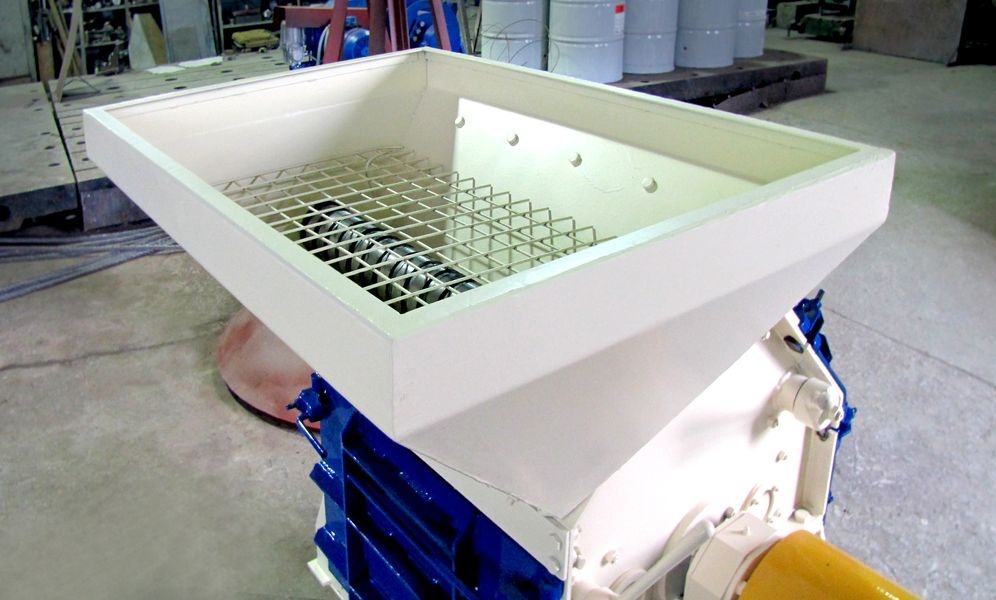

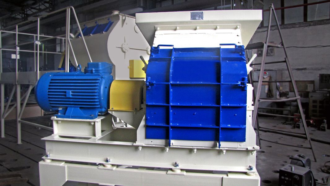

Молотковая дробилка ДМР-30/45 производительностью до 8-10 тонн в час широко применяется в производстве комбикормов для измельчения зерновых и незерновых компонентов: пшеницы, ячменя, кукурузы, жмыха, шрота, гранул травяной муки...
Дробилка ДМР-30 разработана на базе молотковой дробилки ДМ-10 и содержит в себе все её преимущества. Может быть использована как самостоятельно, так и в составе технологической линии или агрегата.
ДМР-30 комплектуется электродвигателем мощностью 30 кВт, 6-осевым ротором с количеством молотков 96 штук, решетом диаметром от 3 до 12 мм по желанию Заказчика.
Дополнительно возможно изготовление опорной рамы для крепления дробилки к фундаменту, дозатора для равномерной подачи сырья на молотки, а также установка частотных регуляторов вращения ротора для более качественного измельчения компонентов комбикорма.
Выбирая молотковую дробилку ДМР-30, вы получаете надежный и простой в использовании агрегат с высокой производительностью, балансировкой, низким уровнем энергопотребления и шума в процессе эксплуатации.
Дробилка ДМР-30/45 принцип действия:
  • Исходное сырье засыпается в приемный бункер.
  • Магнитным сепаратором и решеткой сырье очищается от металломагнитных и крупных примесей.
  • Далее оно поступает в рабочую зону дробилки, где подвергается ударному воздействию вращающихся молотков с линейной скоростью 70 м/с и одновременно ударам о деки.
    Полученные частицы проходят через отверстия решета и выводятся из установки.
Дробилка ДМР-30/45 принцип обслуживания:
  • Для быстрой замены молотков, решет и ротора на корпусе дробилки имеются откидные крышки для свободного доступа в дробильную камеру.
  • Молотки и оси меняются без выемки ротора. Откидываются крышки, вынимаются шплинты из нужной оси, откручиваются болты технологических отверстий с каждой стороны корпуса, извлекается ось, меняются изношенные молотки.
  • Для замены решета необходимо открыть крышку, повернуть рычаги зажимов, вынуть решето.
  • Безопасность оператора во время обслуживания обеспечивает установленный на дробилке концевой выключатель, блокирующий запуск двигателя при открытой крышке
