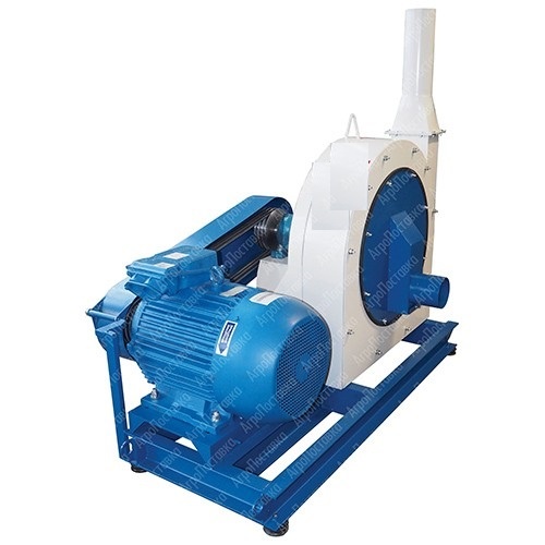

ООО «Псковагросеть»Дробилка с ременной передачей. Дробилка является модификацией дробилки у которой рабочие органы установлены не на вал электродвигателя, а на приводной вал на корпусных подшипниках, вращение на который передается посредством клиноременной передачи. В результате уменьшились вибрационные нагрузки на подшипники электродвигателя, одновременно ременная передача служит предохранительной муфтой от ударных нагрузок и перегрузки. Материал молотков дробилки - сталь 30ХГСА или 65Г
.Дробилка пневматическая молотковая предназначена для измельчения зерна (рожь, пшеница, ячмень, овёс и т.п.), кукурузы, семян зернобобовых и масленичных культур влажностью до 15% на животноводческих комплексах, птицефабриках, зверофермах и т.д.
