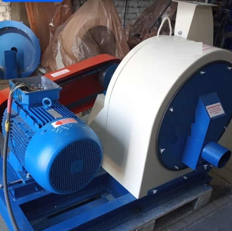

Дробилка с ременной передачей. Дробилка является модификацией дробилки у которой рабочие органы установлены не на вал электродвигателя, а на приводной вал на корпусных подшипниках, вращение на...
ООО «АгриКо»Дробилки молотковые с ременной передачей
Дробилка зерновая молотково-роторная с ременным приводом предназначена для дробления сыпучих материалов: зерна хлебов и кукурузы и семян зерновых и масленичных растений. Дробилка работает от сети переменного тока напряжением 380В, частотой 50Гц.
Дробилка является модификацией дробилки, у которой рабочие органы установлены не на вал электродвигателя, а на приводной вал на корпусных подшипниках, вращение на который передается посредством клиноременной передачи. В результате уменьшились вибрационные нагрузки на подшипники электродвигателя, одновременно ременная передача служит предохранительной муфтой от ударных нагрузок и перегрузки.
Дробилка может работать исключительно в технологической линии в системе: дробилка- бункер хранения / дробилка- смеситель кормов.
